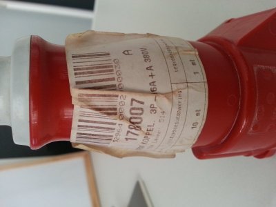

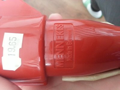

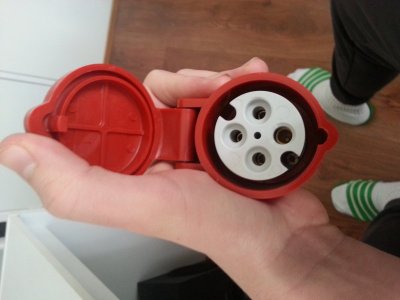

een kennis van mij deed deze stekker weg.
1. wat is het voor stekker?
2. waar wordt het voor gebruikt?
3. heeft het nog een waarde?
ik heb totaal 5x de stekker van de foto en 1 x en soort contact om op de muur te bevestigen.
10.722
2.585
Cee contrastekker 3 polig + aarde. Bedoelt voor krachtstroom. Er zit een sticker op van de technische unie. Meestal voer je hiermee de spanning aan naar een stationaire machine of als verlengsnoer.

Hoi Paulo,
Dit is een drie fase stekker met uiteraard aarde. Er is geen massa of nulleider. geschikt voor 380V. Prima voor motoren en zo. Een nul kun je alleen krijgen door de drie wikkelingen samen te knopen en de andere zijde van de wikkelingen met een fase. (de belasting moet natuurlijk wel gelijk zijn in de drie fase (een motor dus)) Leuk voor een zware draaibank, zaag enz.....

Heren een stekker of steker heeft uitwendige pennen. Een contrastekker of koppelcontactstop heeft bussen. Verwisseling of verkeerde benamingen kunnen misverstanden geven.
