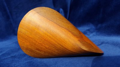

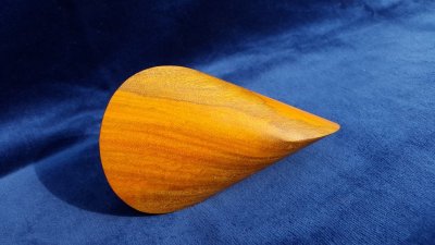

Bij deze de foto's van de oloide zoals beloofd.
Duidelijk is de rood/oranje kleur te zien.
Ra ra wat is het
En het blijft heel zwaar (0.93 kg per dm3) en hart. Bijna steen.
Wie o wie weet het?

Nee pokhout is het zeker niet, dat heeft een hele andere (veel minder) poriestruktuur, op plaatsen een visgraatmotief, en is bovendien veel zwaarder.
In combinatie met het 'vettige' ga ik bijna aan teak denken...

Pokhout heeft iig een kenmerkende geur, bij schuren en zagen zou dat dus onmiddellijk duidelijkheid moeten geven.
Overigens, geheel terzijde: Verapok (Bulnesia arborea) heeft een nog veel kenmerkender geur - een beetje roos/geraniumachtig. Daar zitten zoveel vluchtige inhoudsstoffen in dat als je er een cilindertje van draait (hol) en dat een tijdje laat staan er aan de binnenkant naaldvormige kristallen groeien...

Zoals ik al eerder vermelde, ik denk dat het afzelia is, daar heb je meerdere soorten onder, als het hout een beetje vettig aanvoeld dan is het m.i. afzelia? http://www.fijnhout.nl/product/afzelia-hout/

Martin, ik heb eens een deur moeten afhangen van afzelia, daar heb je naar ik meen 5 soorten in? De deur kreeg ik alleen niet afgehangen zo zwaar was hij, we moesten hem met twee man afhangen, er kwamen 4 kogel scharnieren op. Het was een gewone maat deur 83 x 201 het hout was behoorlijk hard en voelde vettig aan, toen ik de foto van jou zag dacht ik gelijk aan afzelia. Het kan zijn dat het hout een soort van talg afgeeft, dat kun je dan het beste met ammonia schoon maken.

Denk dat Pel juist is. Wanneer ik met Afzelia werk dan moet ik bij de geur telkens aan kaas denken, misschien heb je dit ook?
Vele Afrikaanse houtsoorten vind ik op het oog altijd moeilijk te onderscheiden, iedere houtsoort op zich zelf kan ook nog verschillende kleuren en structuren hebben. Buiten het feit dat er van een houtsoort er vaak vele soortgenoten bestaan die allemaal heel veel op elkaar lijken. Daar komt nog eens bij dat één bepaalde houtsoort wel tien verschillende benamingen kan hebben, hou het dan maar eens uit elkaar! Wat André zegt billinga, zou zeker ook kunnen de gelijkenis is ook te zien.

het zou volgens mij ook groenhart kunnen zijn qua gewicht en de structuur en kleur lijken ook

Heb gisteren een stukje opgestuurd gekregen - en het is iets dat IK in elk geval niet kan herkennen. Het is iig geen pokhout (niet zwaar genoeg, geen geur, niet vettig genoeg, te veel porien, verkeerde kleur), en ook geen groenhart (ipe danwel demerara). Het heeft een licht oranje kleur, bijna worteltjes - sommige mexicaanse cocobolo heeft bijna dezelfde kleur, maar dan 'feller'. Weinig geur bij zagen, een duidelijke poriestruktuur, maar het kernhout is wel redelijk gesloten op een langshouten zaagvlak. Het spinthout daarentegen is wel open van struktuur, en lijkt nogal op dat van afrikaans padoek. Dat is het echter niet (geur, struktuur, kleur). Verder moet ik het antwoord dus schuldig blijven...

Als het van een instrumentmaker komt is het heel waarschijnlijk dat het pernambuco is , de hardheid en het gewicht en de kleur geven allemaal wel zeer goed argumenten dat het dat is . http://www.af.nl/voorraad/massief/pernambuco/
Ik weet dat Rien1 deze kostbare houtsoort ook in zijn bezit heeft, dus je zou het Rien kunnen vragen , is een houtsoort, wordt gebruikt om strijkstokken van te maken en staat net zo als pokhout op de cites lijst, alleen nog uit oude voorraad te verkijgen.
Het was het hout dat vroeger in rasphuizen tot kleurstof werd geraspt, ook wel Brazil hout genoemd. Komt dus uit Brazilie :)
