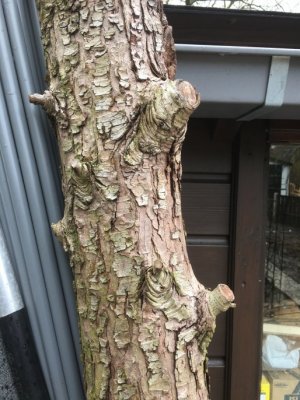

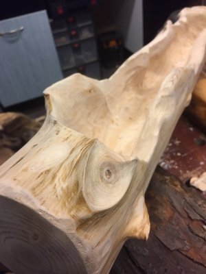

Van de vorig jaar ( maart 2018 ) gerooide coniferen 1 stam over gehouden.
Rest allemaal op kachelhout maat gezaagd.

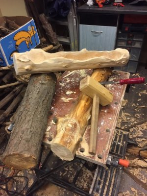

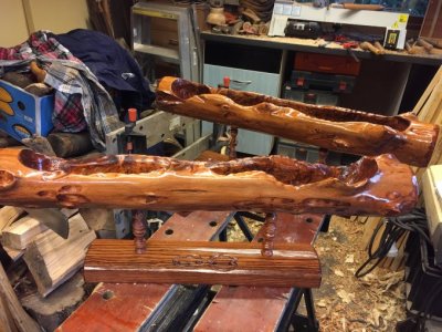

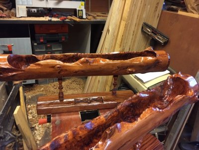

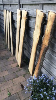

Van de overgebleven stam die een jaar heeft buiten gelegen onderstaande gemaakt. ( in ruil voor 4 winterbanden )
Sommige foto's nog glimmend door natte beits.

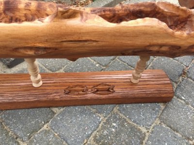

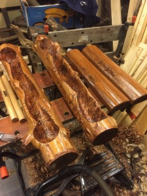

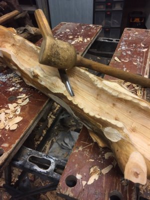

Stammen ont-schorst, gelijke lengte gemaakt en uitgehold met beitel en guts.
Grillige vorm was op verzoek, zo zijn er ook tak aanzettingen gebleven.

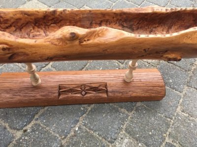

De gedraaide spijlen zijn van beuk.

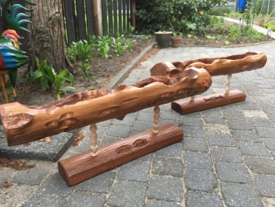

De voetstukken van eiken, de uitgesneden delen zijn er gekomen omdat het hout daar naar binnen toe beschadigd was ( komt uit een eikenschaaldeel ).
Lengte van stam is 70 cm, doorsnede 14- 17 cm, totale hoogte 40 cm.
Dus ..... opties genoeg om iets moois te maken waardoor je iets hebt wat je blijft herinneren aan die conifeer.
Groet Edwin
