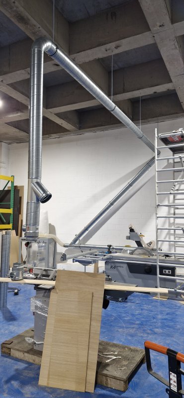

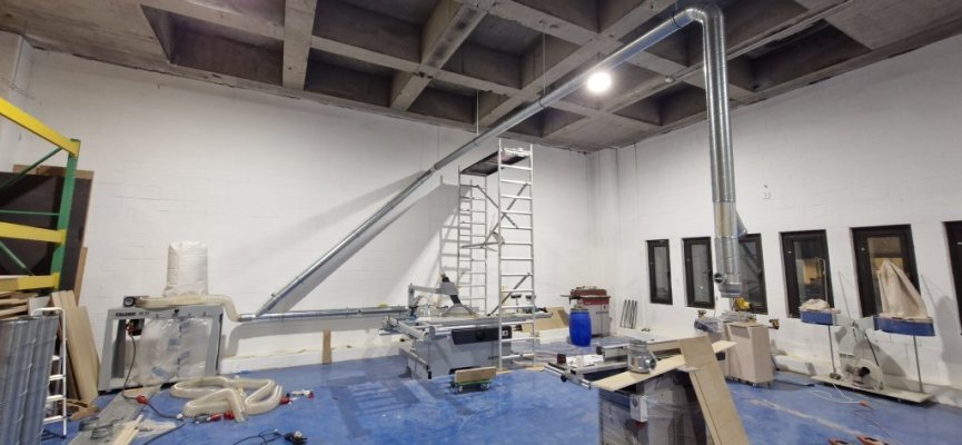

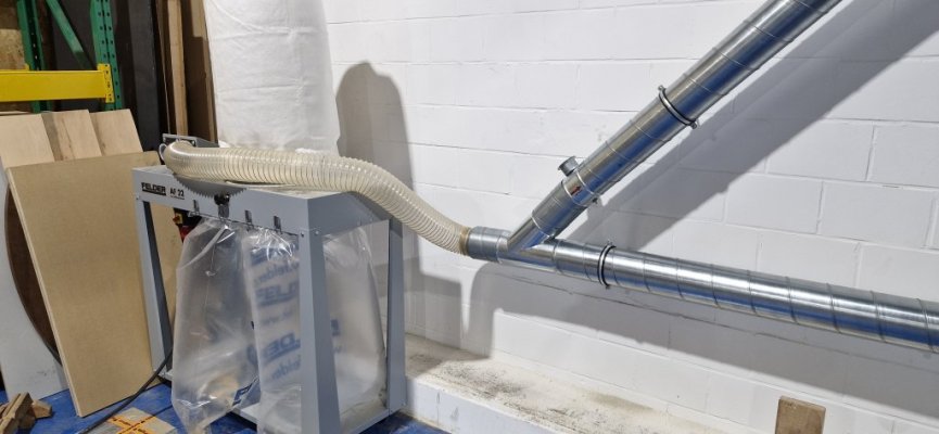

Hallo allemaal!

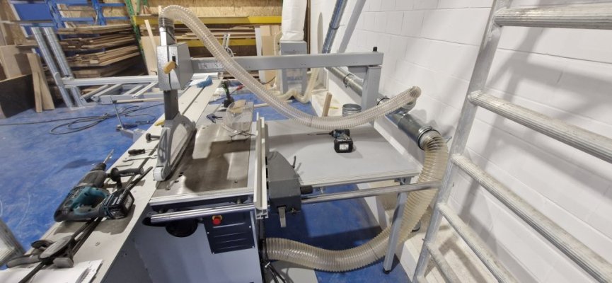

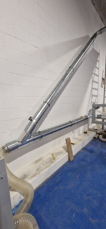

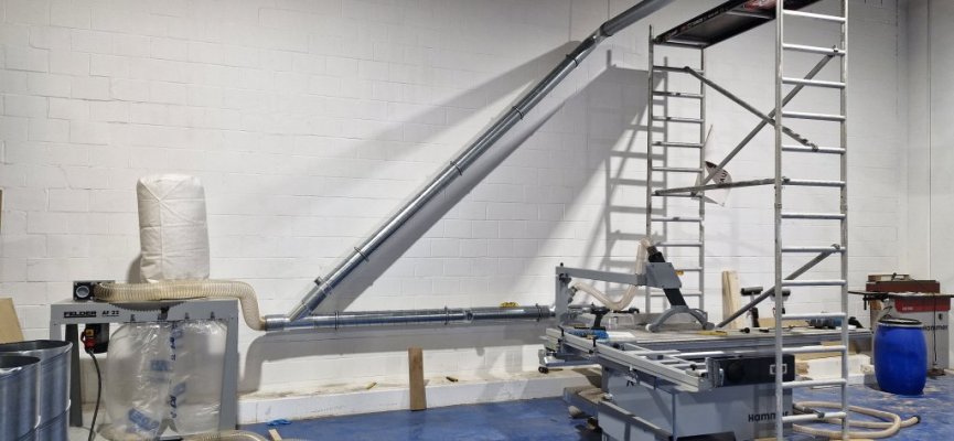

Ik ben net verhuisd naar een nieuwe werkplaats en ben bezig met de installatie. Ik heb vandaag dit ventilatiesysteem geïnstalleerd en wat testen uitgevoerd om de sterkte te controleren. Helaas lijkt het niet sterk genoeg om 2 machines tegelijk af te zuigen, zoals de paneelzaag en de schaafmachine. Mijn leverancier vertelde me dat deze stofafzuigunit voldoende zou moeten zijn om beide tegelijk te bedekken, en het heeft een sterke motor die 3.000 m3 per uur zuigt, wat meer dan genoeg zou moeten zijn. Ik denk dat ik misschien wat fouten heb gemaakt met de leidingen, waardoor de luchtstroom is verminderd. Er zijn verschillende blaaspoorten en als ik bijvoorbeeld maar één poort open voor alleen de paneelzaag, lijkt de zuigkracht voldoende te zijn, maar als ik de poort ook open voor de schaafmachine, wordt de zuigkracht erg zwak. De diameter van de buizen die ik heb gebruikt is 150 mm Heb ik iets verkeerd gedaan met de buizen?
Alle adviezen zijn welkom!
Bedankt,

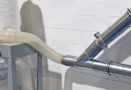

Ik heb wel eens gelezen dat 1 meter slang qua weerstand overeenkomt met 10 meter buis, dus een vast apparaat zoals je afzuiger zelf aansluiten met zo op het oog 1,5 meter slang is niet verstandig.
Heeft je leverancier in het algemeen iets gezegd over 2 apparaten tegelijk, of ook samen met jouw leidingwerk (qua lengte en diameter) ? De buizen hebben een aanzienlijke lengte.
Je zou eigenlijk een diagram van Felder moeten vinden waarin het volume tegen de leidinglengte wordt afgezet.
Als laatste vraag ik me af waarom je voor een zak kiest en niet voor een fijnstoffilter, maar dat zou eerder voor meer dan minder zuigkracht moeten zorgen.

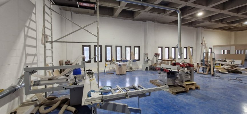

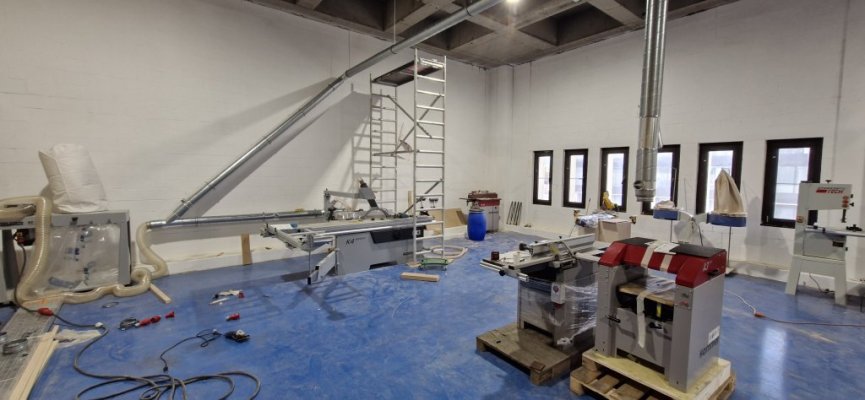

En ja, er zouden 2 machines tegelijk afgezogen moeten worden. De paneelzaag en de vlak/vandiktebank. Normaal zouden dit wel moeten kunnen met 3000m3 kracht van de afzuiging dacht ik

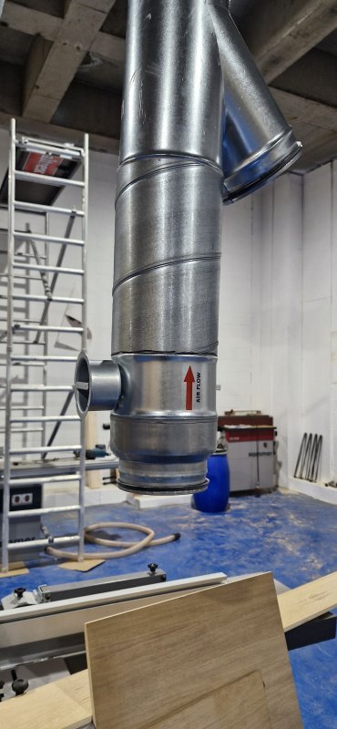

De aansluiting op je machine is geen 150 mm. Als ik het zo lees, zitten er een 80mm en een 125mm aansluiting op. Die moet je in jouw installatie vervangen door een 150 of 160mm aansluiting. En daar aan ook een zo kort mogelijke slang van die maat. En de ventilatie kleppen hebben geen plek in een houtmot afzuiging. Die zijn voor ventilatiekanalen en geven een veel te hoge weerstand bij hogere luchtsnelheden. Gewoon vervangen door schuifafsluiters voor houtmot afzuiging. En koop een filterpatroon voor je afzuiger in plaats van die zak.

Voor HVLP systemen knijpt een flexibele buis best veel luchtstroom af, dus daar zou je nog wat kunnen winnen.
Wat mij verder opvalt is dat de airflow van de eerste blast gate niet de juiste kant op staat:
Het lijkt alsof de pijl juist richting de zaag of vlakbank gaat ipv er van af.

En je had net zo goed die hbm kunnen laten staan, die doet het vermoedelijk zelfs iets beter, omdat die aan de uitgaande kant 2 zakkenfilters heeft in plaats van een. Het opgegeven debiet is over het algemeen alleen de unit, zonder restricties zoals filters en aanzuigadapters.

Naast wat anderen al aangeven, als je maar twee machines hoeft te bedienen met de stofafzuiging dan zou ik de inrichting heroverwegen. Machine, afzuiger, machine in een lijn zodat je een kortste weg overhoud en niet over de halve werkplaats heen hoeft.

Bedankt voor uw feedback, ik zal de ventilatiekleppen vervangen voor schuifafsluiters en indd een filterpatroon bestellen in plaats van die zak. Hoe bedoel je de aansluiting vervangen met een 150mm? Bedoeld u de aansluiting aan de machine zelf veranderen?
9.004
2.994
Ja, als je buizen en slangen 150mm zijn, heeft het niet veel nut om ze dan op een smoring in de ingang van je afzuiger aan te sluiten. Je wil een zo onbeperkt mogelijke luchtstroom hebben. Een centrifugaalcompressor heeft een beperkt gebied waarin hij optimaal werkt. Restricties in de inlaat zorgen er al snel voor dat hij veel minder debiet heeft.

Als ik zie hoe groot en hoog de ruimte is, denk ik dat je als je er budget voor kan vinden, beter naar een echte afzuiging kan gaan kijken. Je hebt een professioneel machinepark in een grote hal, met een hobby afzuiging. Laat eens een offerte met berekening maken, van wat je echt nodig zou hebben om nu en in de toekomst enigszins stof vrij te kunnen werken. Dan kan je daar naar toe gaan werken.

Om je een idee te geven, op de site van rando technic kan je bij de DM afzuigunits kijken. Ik denk dat je voor jullie ruimte en machinepark, moeten denken aan een Dm 250 of DM 300. En dan met een beter aangelegd buizenstelsel.

Bedankt voor de info. Ik zal zien om de slangen zo veel mogelijk te beperken.
Ja, mijn leverancier had mij deze afzuigunit aangeraden omdat hij sterk genoeg zou zijn voor de paneelzaag en vlakbank tegelijkertijd. Ik zal kijken voor info bij Felder.
Ik zal ook een fijnstoffilter kopen in plaats van die zak. Die zak kwam standaard bij de machine en ze hadden geen machines staan op dat moment met een fijnstoffilter.
