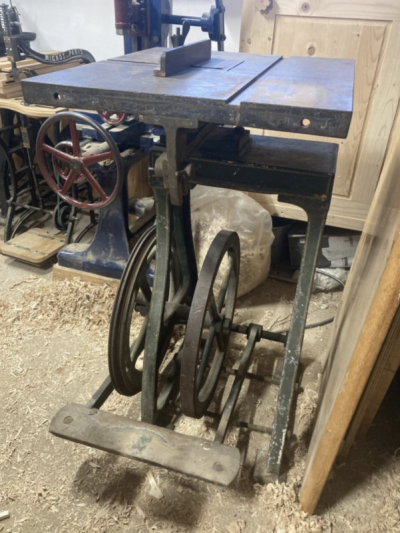

Er is hier een forumlid die het voor elkaar gekregen heeft zijn zaagwerkzaamheden zo stil te maken dat ze buiten de werkplaats volledig onopgemerkt blijven.
@Handtools only kom er maar in :ROFLMAO:.
Mijn vrouw komt af en toe kijken of ik nog wel leef.;)
