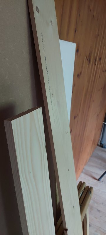

Bedankt iedereen voor de fijne discussie. De plank kreeg ik inderdaad nog recht. De bovenste zal ik ondersteunen vooraleer een tussenschot/houten lat over de breedte in hout te zetten.
Ik heb twee planken die zouden kunnen dienen uit de bouwmarkt. Ik denk dat het vuren is?

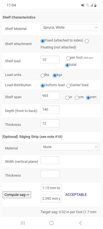

Mijn dunste plank is 12 mm maar volgens de sagulator kan zelfs deze de vereiste 10kg dragen:

OK, dan koop ik best een vierkante latje want heb niet genoeg van de dikke plank. Wat is de aangeraden dikte ajb? Hoe minder hoe beter voor het kleine vakje.
