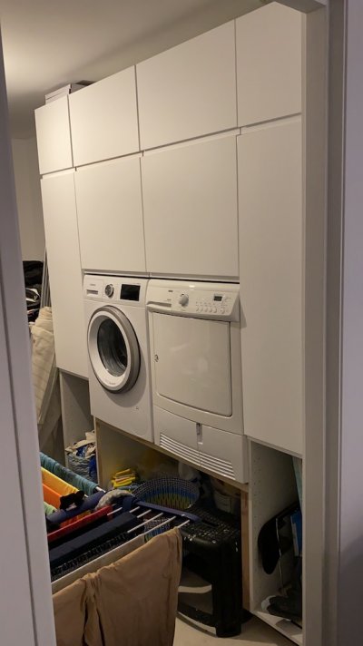

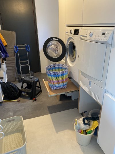

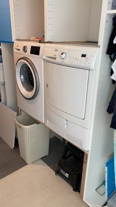

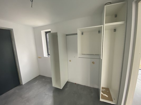

Netjes! heb je nog meer foto's van hoe je dit hebt gemaakt?
Ja die heb ik, maar ik wilde het topic van TS niet overnemen.
Maar aangezien het wellicht voor TS ook een meerwaarde kan hebben zal ik ze posten.

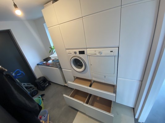

En aangezien ik maar 10 foto's mocht posten, kon de laatste foto van t eindresultaat er niet bij.....:rolleyes:
Dus bij deze.

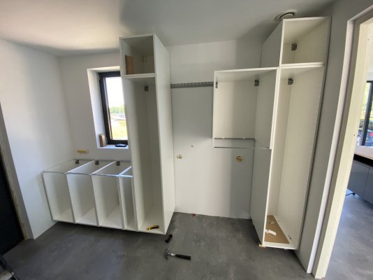

Een kleine disclaimer.......zoals op de foto's te zien is heb ik als basis Metod kasten van Ikea gebruikt.
Het is modulair....kostentechnisch aantrekkelijk imho, en het scheelde mij ontzettend veel tijd.
Dus ik ga niet pochen dat ik de kast van scratch zelf heb gemaakt.

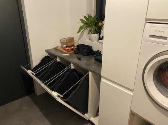

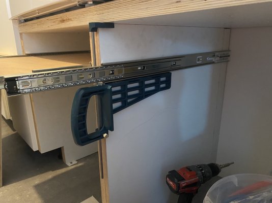

Wat ik zelf gemaakt/aangepast heb zijn de secties boven en onder de machines alsmede de wasmand lades waar ik de scharnieren naar de onderkant heb verplaatst om de kantelwerking te krijgen.
Al met al erg leuk om alles uit te denken en zodanig te plannen dat het lijnenspel van de deuren mooi uitkomt vind ik.
Ik ben er erg tevreden mee, en t belangrijkste......de directeur ook. :LOL:

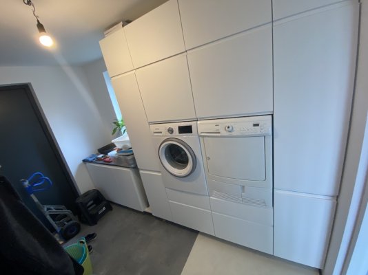

    409,9 KB · Weergaven: 213

Dank voor het delen. Mooi gemaakt. Als ik het goed zie passen de wasmachine/droger tussen 2 Ikea kasten zonder korpus?
Puff
30 apr 2018
380
71

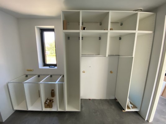

Ja precies......het korpus daar weglaten scheelde 2x plaatdikte waardoor het (in ieder geval mijn machines) mooi past.
De kasten boven de machines hangen dus aan de rails en heb ik op maat ingekort alsmede de deurtjes.
Scharnieren verplaatst zodat de lijnen gelijk blijven
De hoogte van het frame waar de machines op staan zo uitgedacht dat ik daar icm custom lades en planken precies uitkwam met een frontje 20 cm en een frontje 40

Zo, dat ziet er heel erg goed uit. Aan alles gedacht, zelfs afzetruimte voor het uitpakken van de droger.
Ik vraag me alleen wel af of de apparaten hun warmte voldoende goed kwijt kunnen. Iemand enig idee of warmtestuwing bij witgoed kwaad kan?
Puff
30 apr 2018
380
71
De machines staan natuurlijk in een kast.....maar dat zijn kasten voor koelkasten en ovens.
Dat betekent dat erachter holtes zijn waardoor de warme lucht omhoog kan.
Dus ze staan als zodanig niet in een afgesloten ruimte van 120 x 80

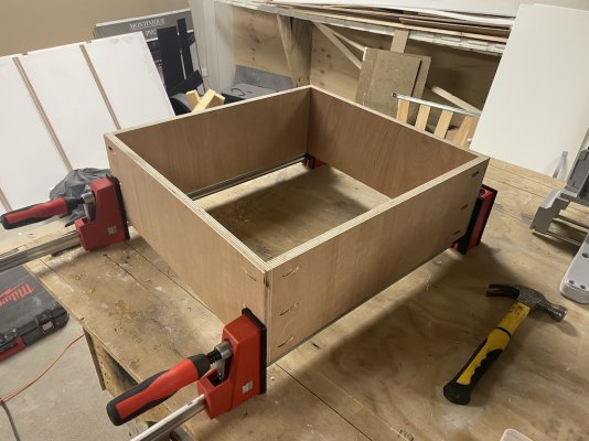

bandar
13 okt 2020
Ik ben geen expert maar heb wel een wasmachine en droogkast verhoogd (70cm) op een rek/tafel. Ik heb hiervoor 18mm multiplex gebruikt op een kader van balken van 9x9cm (met 6 poten). Ik heb de kader bevestigd aan de muur met hoekankers met een laag vilt tussen de muur en de hoekankers om de mogelijke trilling wat op te vangen. Ik weet niet of dit laatste effect heeft maar het rek/de tafel staat er nu al 5 jaar zonder problemen/barsten/beweging.
