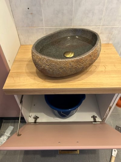

Beste houtbewerkers,
Ben bezig in de badkamer met het vervagen van de wasbak (waar al jaren een barst in zit) voor een waskom. Nu ben ik bijna zover om alles definitief aan te sluiten, maar voordat ik dat ga doen toch maar eerst testen of de plug waterdicht is. Dus de waskom vol met water gezet, de plug in de dichte stand (ingedrukt) en in eerste instantie leek het waterdicht, maar toch ging het lekken langs het schroefdraad. Na een beetje zoeken op internet is dit een veelvoorkomend probleem wat redelijk simpel te verhelpen is met bijvoorbeeld teflon tape of Loctite 55 koord. Nu heb ik dat beide liggen, dus dat is zo opgelost. Maar omdat het de plug door de dikke Eiken plaat gaat wil ik daar helemaal geen water langs laten lopen. Nu zie ik nog 2 oplossingen, sanitair siliconen kit en een soort klei/putty. Wat is nu de beste oplossing?

Ik dacht dat je de plug waterdicht aan de waskom moet maken, en dan het geheel op de plaat zetten.
Dus dan is het gat in de eiken plaat groter om ook de moer erdoorheen te laten.
Daar heb ik nog helemaal niet aan gedacht… maar wel een goede optie denk ik

Inderdaad, de plug moet waterdicht aan de kom zelf worden bevestigd. Anders krijg je een nieuwe lekkage als de kom ook maar iets verschuift (je kunt er altijd per ongeluk een keer stevig tegenaan duwen) of als het hout door het vocht in de badkamer gaat werken. Als je er echt niet bij kunt heb je speciale stukken pijp met aan een zijde een zeskant in de gewenste maat die bedoeld zijn voor dit soort situaties. Ben even de naam kwijt. Was het iets van pijpsleutel?

Bij een syphon gebruik je geen teflontape maar ringen. IT ringen bij een flens of rubberringen en geen harde fiberringen. Aan de bovenzijde , onder de chromenflens gaat een dunnen rubberring.
