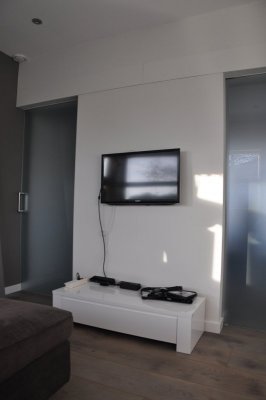

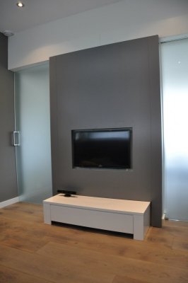

Thnx mannen !
Ben zelf nog niet zo tevreden over ruimte rondom de TV en de daardoor toch nog wel net iets té goed zichtbare kabels.
Was met name bedoeld t.b.v. koeling, maar in de praktijk is de beschikbare ruimte achter de wand ruim voldoende aanwezig.
Tips en ideeën zijn van harte welkom!
