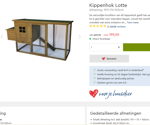

Hoi,
Ik ben Robbert en ik ben van plan zelf een kippenhok te bouwen. Ik zit te denken aan een medium groot hok met een ren. Ik ben gaan zoeken op het internet en kwam ik deze tegen. Nu vind ik dit wel duur, en ben ik ervan overtuigd dat dit een stuk goedkoper kan. Zelf ben ik best handig, dus ben van plan hem zelf te maken. Hebben jullie toevallig tips? Waar moet ik op letten? Waar is hout het goedkoopst? Enz.... Ik ben benieuwd naar jullie reacties!
Alvast bedankt.
9.998
2.888
Ik ben Robbert
welkom, robbert !
ik ben er van overtuigd dat dit een héél klein stukje goedkoper kan
daar zit heel veel materiaal in
mestplaat, dakbedekking, hout, scharnieren, gaas, schroeven en krammen, . . .
je kan het allemaal optellen . . . en dan zit je snel boven de 100 euro
bedenk ook dat je het materiaal dikwijls per verkoopseenheid moet nemen
wie graag met hout werkt, maakt dit met liefde zelf
én neemt dan materialen die de tand des tijds weerstaan
zo zou ik voor de binnenkant betonplex nemen
glad, dus makkelijk te kuisen
geen kieren, dus weinig kans dat kippenbelagers zich hier verschuilen
succes !
we zien jouw foto's met verwachting tegemoet

Bekijk bijlage 161315
Dankjewel voor de reactie! Ik denk inderdaad dat je al snel boven de €100,- zit. Alleen lijkt me net zoals jij al zei gewoon een leuk nieuw projectje om me in mijn vrije tijd op te storten. Ik zal laten weten als ik eraan begonnen ben!

Die €199 is een heel vriendelijk prijsje, gelet op de materiaalkosten zoals @ZotVanHout al aangeeft en de bewerkelijkheid van het geheel.
Betonplex zou inderdaad overlast door bloedluis tegengaan. Mocht je wel voor planken kiezen, zet dan de binnenkant goed in de witkalk o.i.d.

Hoeveel kippen heb je en zijn het grote of kleine?
Kippenhok Lotte vind ik maar klein.
Ik heb een simpel nachthok met in het midden stahoogte, is heel prettig met schoonmaken.

gezien de prijs van het kippengaas en het hout, vind ik het geen dure prijs. Tenzij je deze materialen al in huis hebt..
