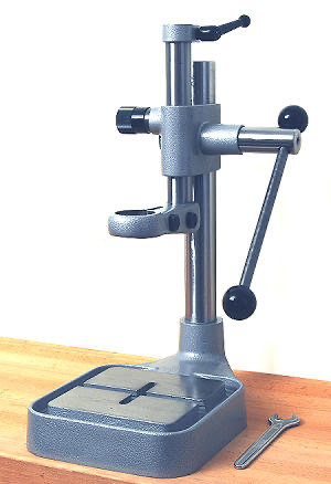

Af en toe komt de vraag voorbij, welke boormachine in een Wabeco (of andere) boorstandaard. Dit filmpje is een enthousiast verhaal over de mogelijkheden van de Wabeco boorstandaard en hoe je die kunt gebruiken.

Wat hij niet noemt is dat je na het ingeklemmen van het werkstuk de boor op positie kunt brengen door de lengte van de radiale arm en de rotatie van de kolom te variëren. Je kunt dus kiezen wat handiger is: werkstuk verplaatsen onder boor of boor verplaatsen boven werkstuk.

Wabeco is een mooie oplossing, grote uitlading en hoogte mogelijk. Sinds een jaar of zo gebruik ik het. De digitale preciesie-uitlezing werkt goed maar niet zo goed afleesbaar.

Dank voor topic en filmpje! ik heb hem ook net. Ben nog aan het kijken of ik de uitlading betrouwbaar haaks op de aanslag kan krijgen en terugzetten als je wat versteld hebt. Benieuwd naar ervaringen.

Wat ik mij afvraag: Heeft deze combinatie nu echt zoveel voordeel. Hoevaak zet je de boor op het uiterste van de arm? Voor het geld dat je kwijt bent voor de standaard en boormachine kun je bij HBM ook een hele nette kolomboor kopen. Immers, geadviseerd wordt om de boormachine nergens anders voor te gebruiken in verband met de nauwkeurigheid.

voor jou weet ik dat uiteraard niet; voor mijn houtdraaiers toepassing wel. Ik gebruik regelmatig blokken met diameter 30 cm of meer en hoogte plm 10 a 15 cm dan komt deze combinatie goed van pas.
13.289
3.969
Ik gebruik de Wabeco met een protool laagtoerige boormachine. Werkt prima. Ook ik verstel de machine ivm de gewenste uitlading. Hoe dichter je bij de staander boort, des te minder flex, treed er op. Dit is voor bij het boren in metaal. Als je een 10 mm gat in metaal moet boren op een 30 cm van de staander dan moet je veel kracht zetten en dan is de boel niet meer recht. Met hout gaat het prima.
Dit kanaal is echt Boschfan dus zit er een bosch machine in. Zelf zou ik voor een echte boormachine gaan van Metabo of Fein. Dus zonder klopmechanisme. (niet dat bosch slecht is, maar ik koester nog wat wrok) Of wattage belangrijk is moet je zelf uitmaken. Bij boren in hout tot 35mm kan je prima met een lichter machine uit.

Ik gebruik hem met een Metabo 1300 boormachine en met een Trend T4 freesmotor.
Op de 'nog te doen' lijst staat een controle voor de zwenkbeweging via een wormwiel of een arm op een schroefdraad.

Metabo BEV 1300-2, 1300 W, maar achteraf zou ik voor een Duss gaan, een gewone, geen kloppert. Kwa boren en koppel voldoet de Metabo prima.
De Wabeco heb ik "achterstevoren" op een grote werktafel gemonteerd zodat ik over de rand van de werkbank heen kan boren, voor als je iets in de onder/bovenkant van een poot wilt boren bijvoorbeeld. Tzt komt er een apart kast op wielen waar de Wabeco op komt, met een bankschroef (Moxon-achtig) over de volle breedte aan de voorkant. De Wabeco is op 8040 aluminium profiel gemonteerd en kan makkelijk van voor naar achter schuiven.

Ik heb er een bosch machine inzitten zoals te zien is in mijn werkbank draadje.
De voornaamste reden dat ik naast mijn kolomboor ook een wabeco wilde, is voor het vlak kunnen werken op grotere delen zonder dat ik iets hoef te balanceren. Ook plaatmateriaalen tegen de meter ligt stabiel op mijn werkbank en de wabeco kan dan een stuk verder uit de rand van de plaat boren dan een kolomboor.
Het grootste gebrek van de wabeco is stabiliteit bij grote extensies, zowel horizontaal als verticaal.
Ik ben niet kapot van het verticale verstelmechanisme en vind dat dit eerlijk gezegd gewoon slecht is verzonnen.
Over de lengte van de kolom is een groef van 12mm breed, 10mm diep gefreesd. Daarin lopen 2 stalen bussen van 5x10x8 (binnen buiten lengte). Elke bus dient tegen een van de wanden van het kanaal te lopen. Dit bereik je door voor elke bus, een bout aan de buitenkant, waarvan het uiteinde excentrisch is gedraaid dat in de bus valt, te stellen. Het excentrische gedeelte is echter slechts 4.5mm dik, zodat het raakvlak van bout naar bus naar kolom op 2 kleine raakvlakken berust.
Om de speling eruit te halen dien je deze dus strak te zetten, echter een fractie te strak en hij blokkeert al.
Ik overweeg hiervoor nog een hdpe/pom glijstrip te maken die perfect past in het kanaal, of nieuwe excentrische bouten te draaien die wel 5mm zijn maar dan met lagertjes erop ipv de bussen.
Afgezien daarvan, ben ik er erg blij mee.

Ik heb de Wabeco F1210 met DRO. Het is voor houtbewerking overdreven te precies, maar wel heel gemakkelijk.
Ik heb dezelfde reden als jij, ik gebruik ook aluminium en kunststoffen. En dat is veel makkelijker te bewerken met zo’n freesmachine. Vooral de tijdswinst. Ook al is het een hobby, maar een hele avond POM zagen en vijlen terwijl het met de machine in een half uurtje af is, is ook fijn.
