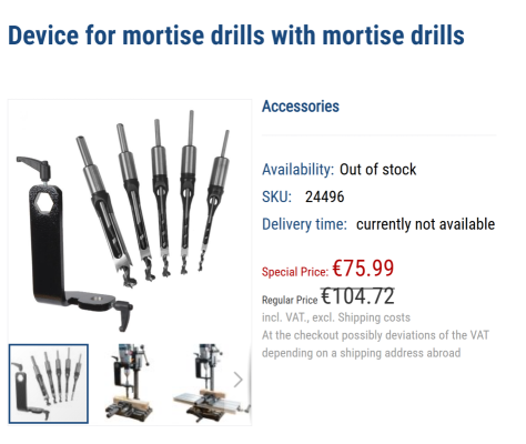

Wabeco boor standaard optie voor vierkante gaten

Mijn ervaring (met een Jet 719AS) is dat je ondanks een scherpe beitel toch wel wat kracht moet gebruiken, zeker met de grotere formaten. Ik betwijfel ten zeerste of zo'n opzetstuk op een boorstandaard met kleine hendel/hefboom goed gaat werken. Zelfs een kolomboor gaat het moeilijk krijgen volgens mij.
twdi
15 jul 2019
898
136
Sterksel
Ok, dat was ook mijn eerste gedachte.
hoalt
6 jan 2015
104
54
Enschede
Ik heb zo'n Stemmlochbohrer van Scheppach. Ik heb deze machine vandaag nog gebruikt voor wat pen en gat verbindingen. Dit was in vuren, maar zelfs daar moet je best wat kracht zetten. Een lange hendel is dan ook geen overbodige luxe.
Efvee
9 jun 2021
1.060
477
RegioRotterdam
Met de boor-frees standaard van Wabeco zou ik het niet proberen. De asymmetrische constructie zorgt snel voor afwijkingen. Wellicht is dat ook de reden dat deze appendage niet meer leverbaar is.
13.469
4.088
Terborg
Ik heb een kleine gatensteek machine van Jet. Met goede boren steek ik de gaten. Erin gaat prima. Eruit is bij mij minder makkelijk. De klem is eigenlijk te licht.
Er is best kracht nodig om de beitel/boor eruit te krijgen.
Vroeger heb ik die hulpstukken wel eens verkocht. Reacties wisselend, maar iedereen die meer wilde kocht een echt gatensteek of ketting frees.
