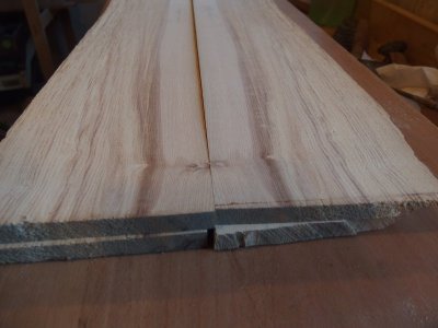

Deze zuiver kwartiers gekloofde huidplanken zijn absoluut de beste delen die je uit de boom kan halen.
in die zin is er geen hout verspild meer van dergelijke delen zitten er alleen in als je ze smaller maakt
en een groter stuk van de kernhout verspild
(Breder delen leveren een lichter schip op de naden zijn dubbel)

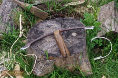

En waarom we kasten vol gereedschap aanschaffen en altijd de grootste werkbanken willen bouwen mag Joost weten, zoals je hier ziet kan het ook zonder al die balast;)
Ps: dit is blijkbaar het favoriete gereedschap van de man, heb dit stuk gereedschap nog nooit eerder gezien.

Dat is het niet dat is om een verplatsbar schapen hek te maken, die van André is een snij gereedschap zo te zien een sort ritsmes. Heb je bij de MOT dat gereedschap geprobeerde te vinden André?

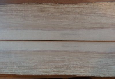

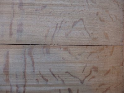

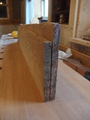

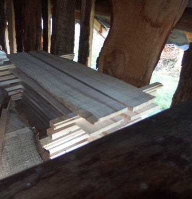

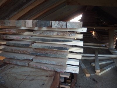

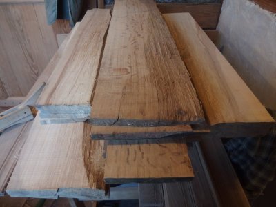

Hier wat planken op een vergelijkbare manier gewonen dwz uit een dik stam gespleten en gekloofd maar dan met een kloofijzer, a la Caspar Labarre.
Dat was een tijd geleden, vandaag tot op dikte gebracht wel met de lintzaag en nu in het drooghok gelegd tot volgende jaar want ik ben geen green woodworker maar een droog woodworker.PC140199.jpg PC140201.jpg PC140206.jpg PC140208.jpg
Als ik zulke stapels planken zie Ernest, dan gaat mijn hart sneller kloppen en mijn vingers jeuken.
Bekijk bijlage 39766
Bekijk bijlage 39767
