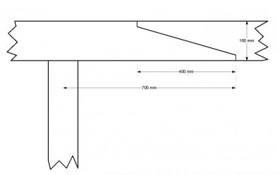

Voor een overkapping gebruik ik een douglas gording van 160mm x 60mm. Omdat ik geen langere balk dan 500 cm kan vinden ben ik genoodzaakt een verbinding te maken. Volgens mij is het gebruikelijk dit met een schuine liplas te doen ?
De dragende paal (70x70) zit echter zo'n 40 cm naast de verbinding, het rechtse, bovenste gordingdeel is 500cm, het linkse 300cm, de overspanning 280 cm de rechter dragende paal heb ik niet getekend.
Loopt de constructie risico van doorzakken?

Las behoort op 0,171 L te zitten, in de praktijk wordt 0,20 L aangehouden
L staat voor de hoh maat van de ondersteuningen.
Hart las dus +/- op 500 mm uit de kolom, dus klopt

Het belangrijkste bij het maken van liplassen is dat de dragende lip(de onderste) aan de balk zit die minimaal op twee punten oplegt zodat de constructie stabiel is

Loopt de ligger door over meerdere steunpunten?
De verdeling is ongeveer als dit plaatje, de omcirkeling de liplas.
Is de vuistregel 0,171 L ergens gedocumenteerd? Ik kon deze niet terugvinden.
