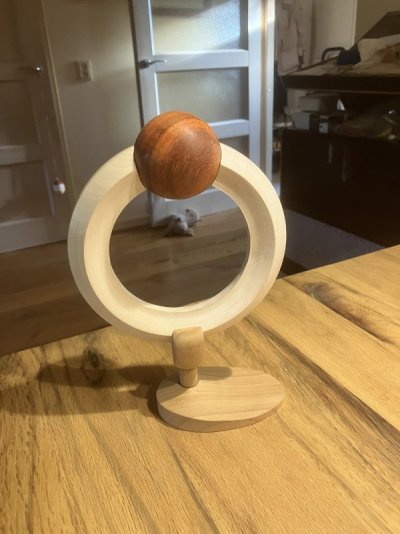

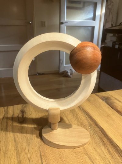

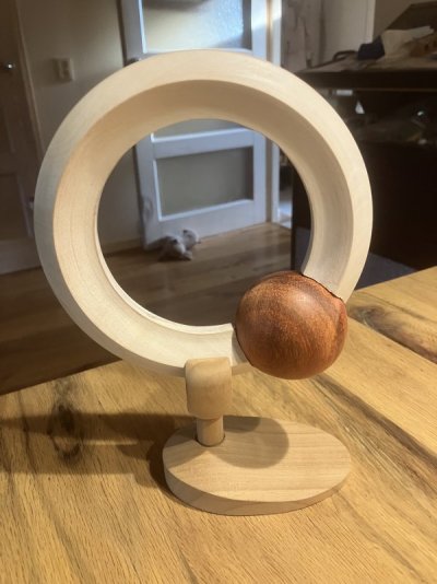

Hoi allemaal, het is de laatste tijd best warm, m’n hout droogt best aardig ( soms te hard 🥵) maar de ideeën blijven komen.
Ben ik de enige met inspiratie of hebben jullie allemaal al vakantie, of omgewaaid hout aan het kortzagen en verslepen….
M’n laatste topic Bol in een ring heeft me verder geïnspireerd om verder te puzzelen.
Dit meegenomen nu weer een bol met ring, echter dit keer niet op een vast voetje maar een draaiende ring met bol
Qua maatvoering is alles handgedraaid en mogelijk niet zo strak als CNC werk, ik moet er wel bij vermelden dat er hier veel vanuit onderbuikgevoel wordt gewerkt en veel op het oog wordt afgeschreven….
Zoals te zien is alles wel geschuurd, tot korrel 320 maar verder nog niet behandeld.
Ik moet zeggen schuren van de ring valt niet mee, en draaiend behandelen 🫣 wordt nog wel een dingetje.
Ik zat te denken aan een blanke acryl lak maar ben bang dat deze snel zal beschadigen….
Iemand ideeën of tips….
De gebruikte houtsoorten zijn padoek-hulst en ayous.
Groetjes John
