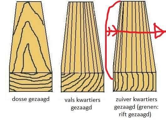

Essen is een prima keuze!! Maar je moet wel de juiste richting kiezen voor je project.
Zorg dus dat de boog aan de voor- en achter zijde kwartiershout is. (De vlamtekening zit dus aan de rechter en linker zijde van je hand)

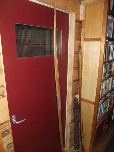

@subsense, Met alle respect, maar twee cm is m.i. wat te dun voor wat jij wilt. Schaf je allereerst het boek "Houtkoorts" aan van Jan van der Veen. Dat is min of meer de bijbel voor de bogenbouwer. Als je een mooi stuk hickory zou kunnen bemachtigen dan is dat een heel goede houtsoort om een boog van te maken.
Op de tweede foto zie je een boog van mij die is van hickory. Maar wat @gpf heeft te bieden is uiteraard ook de moeite waard.
