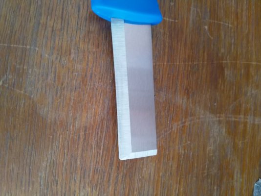

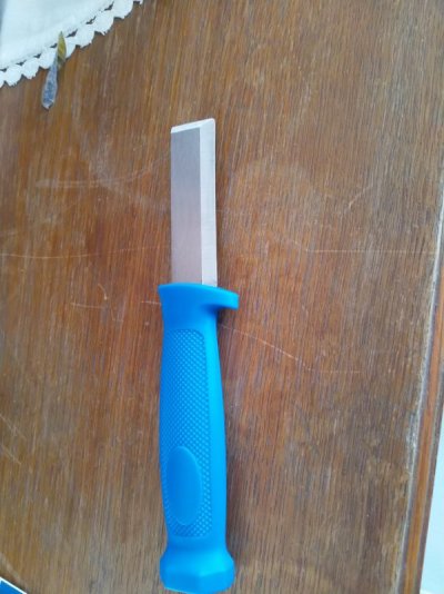

Waar dient dit mes/beitel voor met snijvlak voor en opzij?
koffiedrinker
12 jun 2008
262
16
Ik heb een mes gekocht, met aan de zijkant en voorkant een (vlak) snijvlak. Iets van een kruising van een beitel en mes. Zie de foto's.
De achterkant is vlak, dus met een hamer erop slaan kan ook.
Het lag in het schap van de messen.
Maar waar gebruik je dit normaal voor? Weet iemand dat?

Aan iedereen: dank voor de toelichting. Grappig, ik wist niet van het bestaan. Maar hij lijkt handig, in ieder geval voor verwijderen van stopverf.

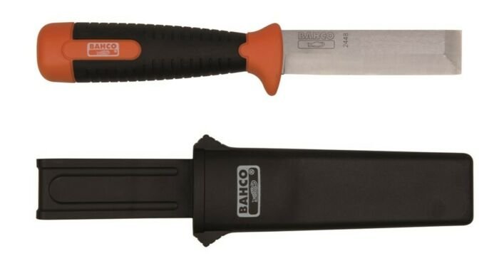

Ik zie ook een modern uitvoering van een kapmes die wordt gebruikt zoals chev66 en Kluck melden. En dat is een mooi en effective gereedschap als er ooit een was. Maar dat heeft een bijzonder profile en als je van de voorkant aankijk. Als dit voorbeeld zo specifiek is lijkt het niet en wat hier staat is wat ze in het Engels een gimmick noemen ofwel troop om wat centjes van je af te pakken voor nog een nieuw ding om je rommel lade op te vullen met iets extra die iets wat je al heb prima aan kan.

Dit is een moderne uitvoering. Het originele model wat ik van kinds af aan in onze winkel heb zien liggen had twee leren zijkanten, als handvat, met een dik mes ertussen. Op de rug slag je met een hamer. Kan er niet even snel een afbeelding van vinden.
Waarderingen: mink
11.420
4.365
Kitcentrum , hakmes economy lederen heft. Mijne komt gewoon van de lokale verfboer.
Een kapmes heeft ook een voorkant van 45 grade niet haaks zoals dit model. Dat dient om goed in de hoek van de glas sponning te komen.
