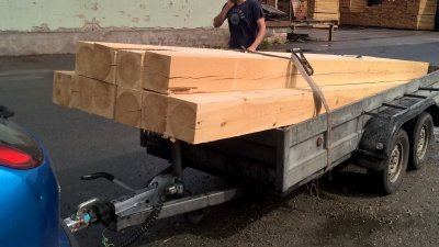

50cm kan wel, maar wordt tegenwoordig niet meer gedaan voor zover ik weet. In Zweden liggen in oude schuren vaak grenen of eiken vloeren. Deze zijn 6-7 cm dik en soms wel 70cm breed, deze werden met dikke toognagels verbonden aan de binten waar de vloer op lag. Het nadeel is dat hoe breder de plank hoe meer kans je op scheurvorming hebt. Daarom worden tegenwoordig meerdere planken aan elkaar verlijmd. Een andere reden zijn de kosten, door de schaalvergroting zijn eigenlijk voornamelijk alleen nog maar standaard maten. In Zweden is de ruwe kopmaat standaard 65-70mm dik voor grenen en de hoogte loopt door tot 240mm. Gezien veel grenen uit Zweden komt acht ik de kans groot dat dit voor de houthandel in het algemeen zal gelden (europa).
Overigens vind ik grenen het meest herkenbaar door het duidelijk onderscheid tussen het spint en kernhout. De kern is rood en het spinthout wit. Overigens werd hier gesteld dat grenen meer hars bevat, ik vraag mij af of dit juist is. Als je vuren in een open haard gooit knettert het als een gek, grenen brand juist heel rustig. Wel is grenen vet, dit voel je heel goed als het geschaafd hout betreft. Ook bevat grenen terpentijn en vuren niet, dit is bij het bewerkten goed te ruiken.
Zie Kern en spint zie je duidelijk op het balkhout dat ik voor een schuur heb gebruikt (22x22x540cm):
