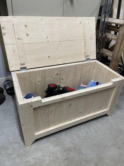

Goedendag allen,
Ik heb voor het eerst een kist gemaakt, heb hier voor vuren timmerplanken voor gebruikt.

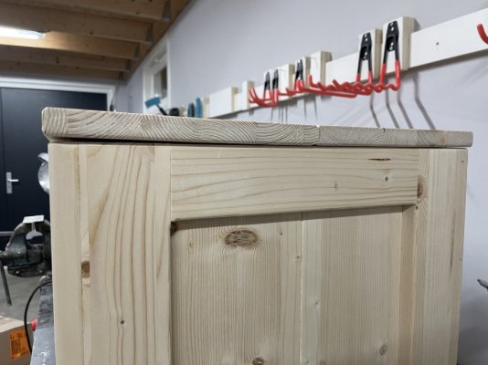

Was allemaal goed gelukt, alleen nadat ik deze in de kamer gezet had begon deze wat krom te trekken.
Heb hem in de schuur gemaakt, daar was het rond de 10-12 graden. Zou dat het probleem zijn?

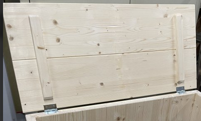

Deksel is met deuvels aan elkaar bevestigd, en heb hier wat verstevigingen onder gelijmd. Is het probleem dat door het verschil in lengte en breedte de deksel krom trekt?

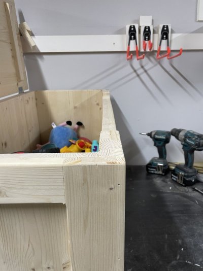

De zijwanden buigen ook open aan de bovenkant, de bodem is rondom ingefreesd en rondom gelijmd. Had deze toch los moeten zitten?
Is er nog iets hoe ik het kromtrekken kan verhelpen/stoppen?
En hoe kan ik dit in het vervolg voorkomen?

Je hebt met de constructie onvoldoende rekening gehouden met het verschil in werking van hout dwars op de nerf (veel) en in de langsrichting (weinig). In principe kan je deze niet op elkaar lijmen maar moet je verbindingen gebruiken die ruimte geven aan dit verschil in werking door vochtigheid en temperatuur. Het verschil is des te groter omdat je in een koude ( vochtige?) schuur hebt gewerkt terwijl je huis droger en warmer is. Er is niets aan te doen behalve een les uit te trekken. Overigens keurig werk

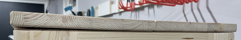

het is normaal dat zo'n blad krom trekt
elk verschil in vochtigheidsgraad tussen 2 zijden zorgt voor krom trekken
de droogste kant wordt hol
bodems werk je in
massieve bodems verlijmen zorgt voor spanningen en scheuren

Mooie kist! Hout is net een bos rietjes. Als het vochtiger is, zuigen de rietjes meer water in en zetten ze een beetje uit. In de breedte, dus dwars op de nerf werkt het hout als het droger of vochtiger wordt. In de lengte niet. Als de kist weer neerzet waar je hem gemaakt hebt, zal het deksel weer recht trekken. Je lost het op door de dwarslatten te verwijderen en eventueel met schroeven in sleufgaten weer te monteren.
Om deze reden zitten in paneel deuren de panelen ook een beetje los, die kunnen uitzetten en krimpen zonder dat de deur krom trekt.

Voor de toekomst: geef hout de ruimte om te werken. Bijvoorbeeld de wanden die uit panelen bestaan, die zijn nu star aan de liggers verbonden, waardoor ze niet kunnen werken. Zoals @jaap aangeeft wordt een paneel normaal gezien met speling gemonteerd in een raamwerk, om verschil in richting van werken op te vangen.
Daar komt bij dat vurenhout timmerpaneel (van de bouwmarkt neem ik aan?) niet je van het is. Dosse gezaagd, vrij grove jaarringen, dat zorgt ervoor dat ze extra veel werken.

Bedankt voor jullie antwoorden.
De deksel vind ik het meest storend.
Hier zou ik dan dus de verstevigingen onder vandaan moeten halen.
Deze dan achterwege laten of eventueel met sleufgaten bevestigen.
Maar deze heb ik er onder gelijmd, hoe krijg ik deze het beste los?

De deksel is verkeerd samengesteld (vermoedelijk timmerpaneel?)
De jaarringen hadden om en om moeten liggen. Da’s al het eerste manco.
Dan is er de hierboven al besproken dwarslatten kwestie.
De deksel omdraaien en de dwarslatten verwijderen zou kunnen maar of dat netjes kan betwijfel ik.
Nieuwe deksel, op de juiste wijze geconstrueerd is denk ik de beste oplossing.
