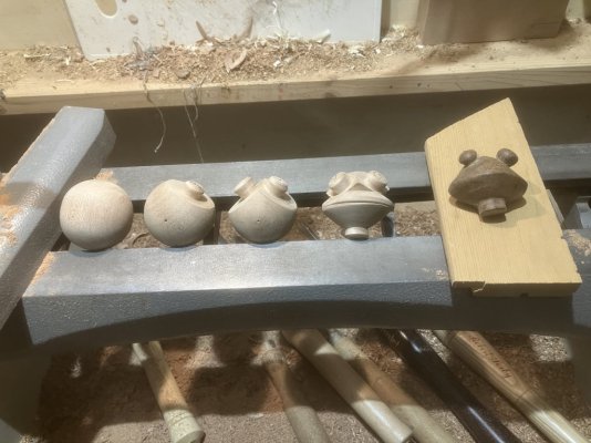

maar heb je voor mijn technische nieuwsgierigheid een paar foto's van het maakproces ?
en zeker van de onderdelen waaruit de kikkerkopjes bestaan ?

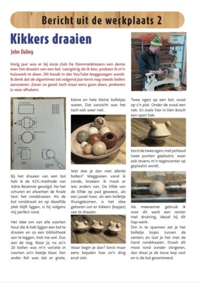

Beste iedereen 😁, ik wil alvast melden dat er een” bericht uit de werkplaats “ gestuurd is voor de aktieradius. Heb ondertussen al contact gehad met @Henk de Rijk en @Leep en al een lay-out ontvangen dus heb de goeie hoop dat er in # 124 het door jullie gevraagde, geplaatst wordt….
Ik wil hier dus niet teveel plaatsen ook vanwege het leesbaar blijven van het topic voor de jury 🤩( dat was een ook zo’n vraag)

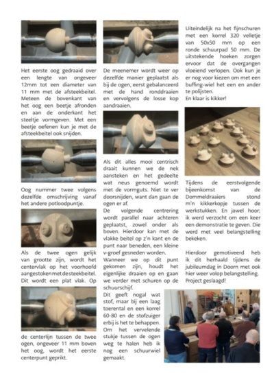

In de link staat een stappenplan wat ik in welke volgorde en met welke centerpunten

De stappen die ik doorlopen heb

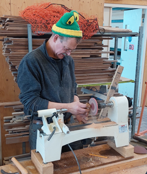

Het schuren op de schuurschijf korrel 60 tot 320 bij een toerental van ongeveer 600 tpm.
En ondergetekende in aktie met een demo bij de Dommeldraaiers

John, kan je hier een foto reportage met korte beschrijving van maken voor het blad ActieRadius.
Sorry Nico, is schijnbaar weer niet gelukt om mijn reportage te plaatsen….. volgens jou pb zou het in#124 moeten staan,
Jammer maar helaas….
Zojuist #124 doorgespit, ik denk dat je bedoelde dat jouw artikel erin zou komen…
Ziet er trouwens ook goed uit.👍🏼
