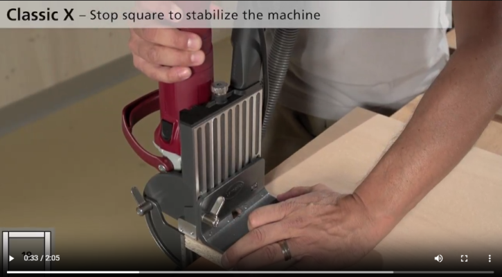

Ik had het idee dat de originele classic wat meer mogelijkheden had/of nauwkeuriger was.
alles is wellicht wat robuuster bij de classic X.
een belangrijk voordeel is dat je de losse aanslag niet enkel aan de hoekverstelbare aanslag kan bevestigen maar ook aan de bodemplaat. dat maakt het makkelijk om de machine haaks te houden bij frezen in de rand van de vlakke kant van een plaat.
of dat 500€ waard is, is de vraag natuurlijk.
de andere machines kan je ook perfect haaks positioneren maar het vraagt wat meer aandacht.
