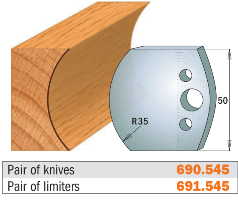

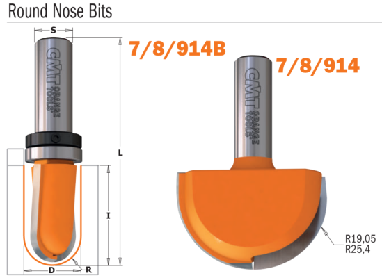

of (frees)messen - ongeacht de toepassing + de nodige machines bestaan, weet ik niet
voor mijn stationaire spilfrees kan ik die in ieder geval bestellen
prijs ?
ik stel gewoon de vraag niet, tenzij ik de prijs er uit kan halen
