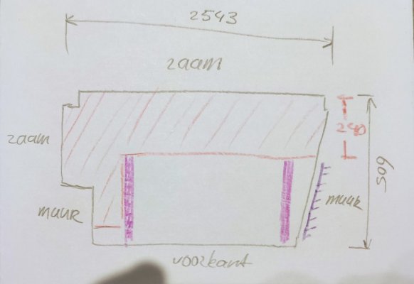

Ik dacht dat het heel eenvoudig was. Hierbij toch even een schets.
- Rood gearceerd is een vensterbank. Dit bureautje is dus eigenlijk een overzet vensterbank.
- Paars zijn de profielen tegen doorbuigen, onder het blad gemonteerd, want het blad is slechts 2cm dik. De profielen kunnen dus niet doorlopen tot aan het raam.
- Aan de rechtermuur zal ik een latje of iets dergelijks maken waar het blad ook aan die kant op kan rusten.
- De voorkant wordt opgedikt tot 4 cm door het verstek te zagen en om te zetten.
Ik denk toch voor de rampamoeren te gaan, dan heb ik iets meer keuzevrijheid in de kop van de bout (of opvulling)
Ik twijfel nog over de bevestiging van het blad op de vensterbank.
A. Kit
B. Met lamello's infrezen in het raamkozijn
Dank voor de tips en de inspiratie!
Gr, Philippe

staat er verwarming (bv radiator) onder de vensterbank ?
ik zou ook in de lengterichting een profiel tegen het doorbuigen plaatsen
tegen het in de breedte werken kan je het blad doodzagen
dat zijn zaagsneden in de lengte

Afhankelijk van hoe breed je het blad opdikt kan dit al een hoop stijfheid toevoegen in de lengte.
De buigstijfheid schaalt met de 3de macht van de dikte dus een 2 keer zo dik blad buigt 1/8ste zoveel door. Een rand van zo'n 10 cm waar het blad 4cm dik is kan dus al een hoop doen.
