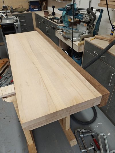

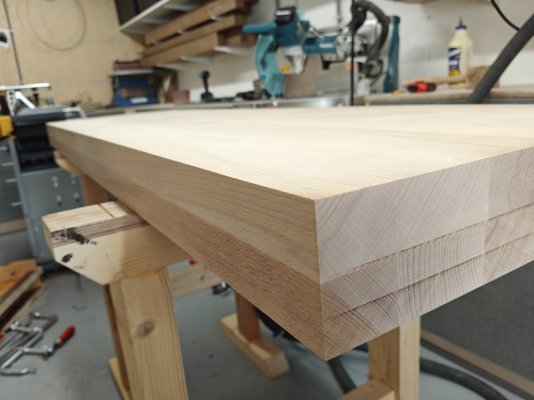

Ik ben inmiddels een beetje aan de gang gegaan. Heb 2 beuken bladen op elkaar gelijmd om een beetje meer body te krijgen. Het blad is nu ongeveer 75mm dik. Ik twijfel om de aprons te maken van afzelia (zie foto's), vind het er zelf wel gaaf uit zien.
Ik vraag mij af waarom de front en back aprons in het voorbeeld uit mijn startpost bevestigd zijn doormiddel van een boutverbinding. Waarom zou je deze niet gewoon lijmen? Daar wordt het allemaal juist nog wat massiever van. Er zal vast een rede voor zijn.
Wat ik me ook afvraag is of ik er goed aan doe om de poten te verlijmen met het blad... in het voorbeeld zit het blad vast met 4 schroefjes. Iemand die mij hier in kan adviseren?

Wat is de reden om het onderstel zo smal te maken. Als de poten verder uit elkaar staan wordt het voor mijn gevoel een stuk stabieler dan dat je ze richting midden gaat plaatsen. 30 cm overhang over de poten bij een bladlengte van 200 zorgt ervoor dat je poten 140 cm uit elkaar staan.
Minder zou ik niet doen
Groetjes John

Eigenlijk het enige wat ik van deze bank over wil nemen zijn de bout/deuvelverbindingen en de manier van klemmen. Qua verhoudingen vind ik hem inderdaad ook te iel. En ik wil hem maar aan 1 kant laten overhangen. Ik kom ongeveer op een onderstel van 130cm met een blad van 170cm. Poten zullen zo rond de 140x100mm worden.
Is er nog iemand die antwoord heeft op de vraag of de front en back apron gewoon gelijmd ipv gebout kunnen worden?

Ik weet dat je alles kunt lijmen maar ik zou die rand ook lekker vastbouten / schroeven. Het is een werkbank en geen design meubel.
