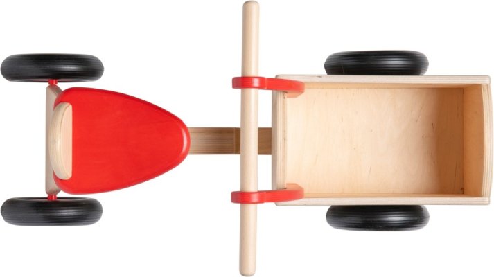

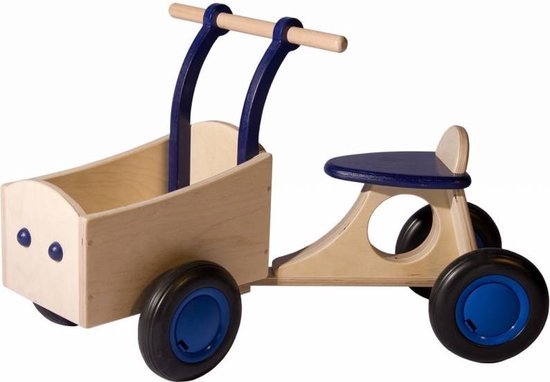

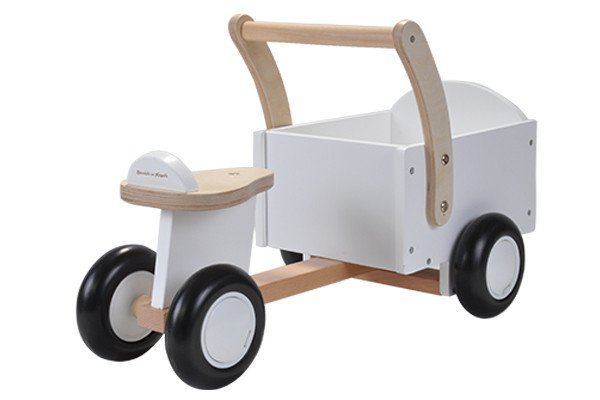

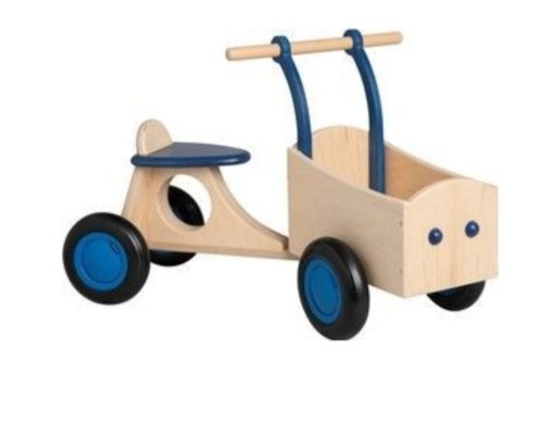

Hoi allemaal,
Ik wil een bakfietsje maken voor de jongste.
Naar eigen ontwerp doch volgens onderstaande foto's.
Ik vraag me wel af hoe de fiets aan de bak vast zit, iemand een idee daarover?

Waarschijnlijk zit de bak aan de fiets vast met een bout en borgmoer aan het balkje die tussen de wielen zit. Niet helemaal strak vast natuurlijk.
4.515
973
Zou daar geen stalen strip in gefreesd zijn? Enkel een lat beuken lijkt me wat weinig. Of die verbindingslat tenminste lamineren.
Het is een fietsje voor een kind van 1 a 2 jaar, en kost zo'n 120 euro.
Ik denk dat ze dat het liefst zo min mogelijk voor doen doen

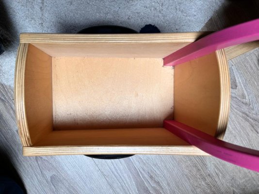

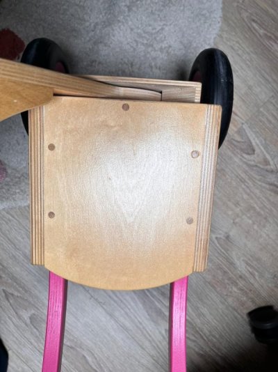

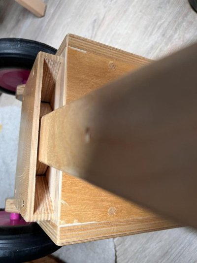

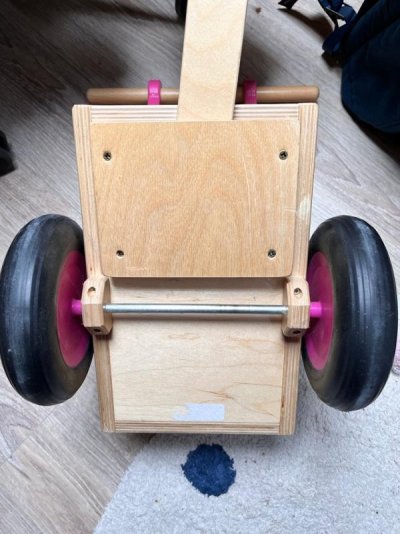

Hoi Aardappel,
Het was even een karweitje om m op te graven op zolder, maar helpt dit:
Ik schroef hem liever niet open omdat ik bang ben dat dan het multiplex beschadigd.
Aardappel
22 mei 2020
191
118
Den Bosch
Zoiets zal het wel zijn
Hoi Aardappel,
Bekijk bijlage 136819Bekijk bijlage 136820Bekijk bijlage 136821Bekijk bijlage 136822
Dat verklaart een heleboel. Hartelijk dank.
Het is dus een soort lat met aan het einde een schijf die opgesloten zit.
Zou je nog wat maten kunnen meten?
Hoogte, breedte, lengte van het bakje.
En hoogte van grond tot zadel. En misschien de lengte van die lat tot aan de bak?
