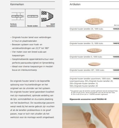

Een droge lamello dondert zo uit z'n groef, in tegenstelling tot een domino die je er echt in moet meppen. Lamello zet uit door de lijm en zo komt uiteindelijk een soort van sluitende verbinding tot stand. Zaag maar eens een lamello-verbinding door, dan zie je altijd nog een randje lijm. Bij een goed passende houtverbinding (pengat) of domino zie je eigenlijk alleen een haarlijntje kleurverschil
10.624
3.127
de staat van het materiaal en het gereedschap + de wijze van gebruiken bepalen het resultaat
er zijn lamello's die niet van lamello zijn (zoals er bic'cen zijn die niet door mijnheer bic en opvolgers geproduceerd zijn)

Ik heb een behoorlijk nieuwe makita en de lamello’s zijn origineel. De lamellos liggen in de lengterichting van de essen planken. Ik denk dat ik eens beter schuurpapier koop en de ergste plank doorzaag en opnieuw lijm. Bedankt voor jullie reacties.
