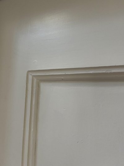

Hallo,
ik heb een vraag over een profiel in een oude deur, ik zou graag het profiel en de contra zelf willen maken in een nieuw stuk maar kan niet vinden hoe deze heet. Het lijkt op een duivejager, maar dan zit er nog een extra schuine rand bij. Heeft iemand een goed idee voor hoe ik dit zou kunnen reproduceren? Alvast bedankt!

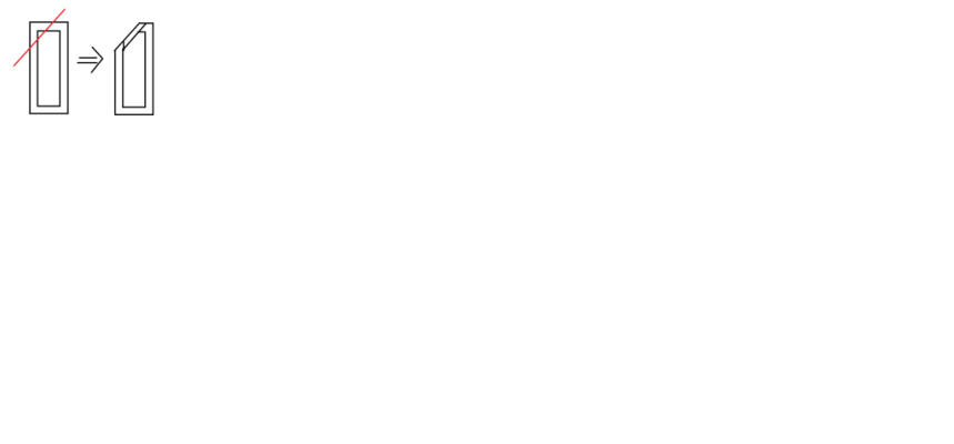

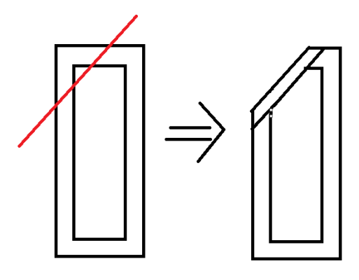

de linkerkant van de deur komt tegen een schuin dak aan, en daar moet een stuk af. zie het tekentje hieronder. Daarnaast moet ik links en rechts nog wat deurtjes maken voor inbouwkasten, en het zou mooi zijn als het allemaal dezelfde stijl blijft (en kan ik wat oefenen/uitproberen voordat ik de met de echte deur aan de gang ga).

De profiellengte is voor verzagen langer dan na verzagen. Je zou kunnen overwegen het verticale en horizontale deel wat vrij komt bij het zagen, samen te voegen en daar het schuine deel van te maken.
Maar waar je ook op moet letten is het middenpaneel. Dit moet weer in het profiel vallen. Je zal dus het schuine deel eerst een centimeter te kort moeten zagen en dan die cm nog van de horizontale en verticale stijl zagen.
8.383
2.709
Als je de linker stijl door laat lopen en je zaagt ook de verbinding in de rechter hoek netjes in graden verdeelt, dan blijft je paneel gewoon heel. Die kan je dan apart op maat zagen.

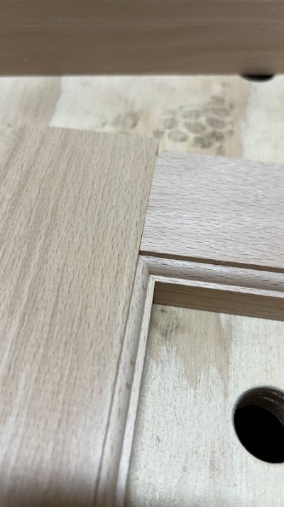

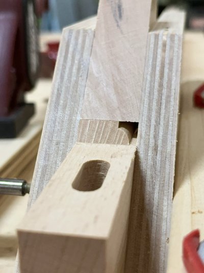

Ik heb recent paneeldeuren gemaakt die moesten lijken op - maar 100% gelijk was niet nodig. In ieder geval, profiel (ogee) gemaakt met een afrondfrees waar ik de volglager vanaf gehaald heb, in de feesttafel (bovenfrees met lift). Daarna niet contra profielen maar inlaten van de profilering, dan krijg je wel haakse platte koppen tegen elkaar die met een domino vastzitten.
Beukenhout vind ik fijn qua freeswerk en schilderen,maar als je bij zo'n deur vervangt bij de fijnhout een grenen-achtige bijhalen. Oregon pine, Douglas (meubelhout! Niet bouwmarkt) of iets in die richting
