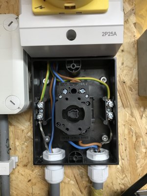

Ik link letterlijk naar detzelfde webwinkel :D
Heb je een foto van de aansluiting binnenin? Ik ben wel benieuwd hoe dat eruit ziet.
Ik heb twee schakelaars boven elkaar geplaatst en zoals je ziet één kabel gaat via de eerste schakelaar, de andere kabel loopt door naar de tweede schakelaar. Normaal hangt de schakelaar andersom, ik heb ze op de kop gehangen omdat dit qua lay-out met de kabels beter uitkwam. Daarvoor heb ik het schakelaartje zelf (4 kleine kruiskoppeling schroefjes) wel even 180 graden gedraaid zodat de tekst op de werkschakelaar kap niet op de kop staat.

Dat vind ik er toch héél gek uitzien zo. Ik zou denk ik altijd de niet-geschakelde draad in een buis ernaast gelegd hebben, in plaats van door de schakelaar heen voeren. Niemand behalve jij zal snappen hoe die schakelaars werken, denk ik.
Kapje eraf halen en je ziet eenvoudig hoe het zit. Zo spannend is dat ook niet lijkt me.

Bekijk bijlage 91313
ik mag hopen dat dit niet twee aparte groepen zijn? Want dit vind ik dan nog gevaarlijker dan geen hoofdschakelaar 😱

Dit betreft 1 groep.
Maar leg eens uit wat er zo gevaarlijk is aan een kabel die zo loopt. En wat het verschil is met verdeeldozen waar ook meerdere kabels doorheen lopen?
als het 1 groep betreft dan is het niet gevaarlijk.Twee groepen in 1 verdeeldoos is simpelweg niet toegestaan. Dit staat in de NEN 1010 en dat houden we gewoon netjes aan, anders wordt het gevaarlijk.

Ik zou het zo zeker niet gemaakt hebben, maar zoals Jurriaan al aangaf of de schakelaars naast elkaar.

Heeft er gewoon mee te maken dat als je de voedende kabel spanningsloos maakt dat je zeker weet dat de lasdoos, schakelaar, meterkast noem maar op, echt spanningsloos is.
Spanningsloos maken gebeurd niet altijd door de groep uit te zetten maar kan ook door dus 1 kabel los te maken of te schakelen. Als er dan nog een andere kabel naar binnen komt waar spanning op staat kan het goed mis gaan.
En het gaat er niet om of jij het weet. Het moet voor iedereen duidelijk zijn ook voor anderen die er ooit aan gaan werken(service monteur als er een keer iets mis is of als je de boel verkoopt de volgende eigenaar)
