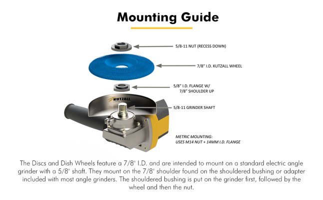

Hoi allemaal,
Ik kom er niet uit. Ik wil heel graag een haakse slijper aanschaffen van 115mm met variabele snelheid. Ik kom dan eigenlijk uit bij een bosch professional (gws 9 115 s) welke een schroefdraad van de slijpas heeft van M10.
Nu wil ik dat gaan combineren met een kutzall shaping disc.
En daar loop ik vast. Op de site van kutzall staan enkele compatible haakse slijpers genoemd, echter is dat gericht op de VS, maar de gws 9 staat ook genoemd. De Kutzall schijf past op een "standaard haakse slijper" met een 5/8" shaft. Nu twijfel ik of dat wel op zon Bosch gaat passen, dus past M10 en 5/8" bij elkaar?
Ik vind de arbortech ook erg mooi, maar ook erg duur, de reviews van de Kutzall schijven zijn erg goed, en dat sprak me aan.
Iemand ervaring met de Kutzall schijven en combinaties met haakse slijpers?

Europeese slijptollen hebben m14 schroefdraad. En de opname flenzen zijn 22,2mm. Wat dus gelijk is aan 7/8 inch.
