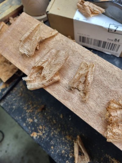

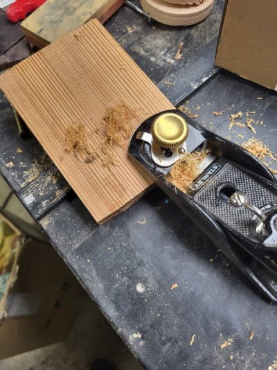

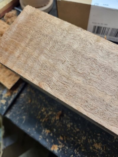

De stanley 60 1/2 gepakt en de beitel ongeveer 90 gr geslepen. Even snel het aanzetstaal erover en geprobeerd. Geen uitbreeksels maar ook geen glad oppervlak. Nu weet ik ook weer waarom ik de stanley niet meer gebruik. Komt heel snel eea los maar dat terzijde. Hierna met de 164 erover met een 40 gr beitel mooie krullen maar wel tearout/uitbreeksels. In ieder geval een hoopvol begin met ruimte voor verbeteringen.
De laatste foto is van schaafsel van de 164 met 40 gr beitel. Ik zal er t.z.t. ook eens een van 55 maken en inzetten

Die eerste foto lijkt me cederhout, de andere twee lijken op plataan. Da’s nogal een verschil in hardheid en warrigheid toch?
10.718
2.574
Nee de eerste is een soort grenen. Is zwaar en hard. Komt van een balk uit een huis gebouwd in 1860. Dat is in totaal niet warrig.Maar lag op de werkbank dus gewoon even geprobeerd.
Het andere is bloem mahonie. Met olie erop ziet het er fantastisch uit.
Bekijk bijlage 140207
Bekijk bijlage 140208
Bekijk bijlage 140209
