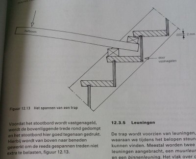

Als ik het goed herinner uit de bouwkundeboeken moet je juist wel bovenaan de trap beginnen. Anders belast je met het opspannen de trede die je net hebt gedaan. Ik zal het nog eens opzoeken.

Ben wel benieuwd. Anders heb ik zo'n zestig trappen eind jaren zeventig verkeerd gedaan. Dan ik het overnieuw doen :)

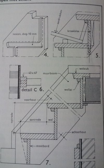

Jellema deel II, wel met houten stootborden, geen plaatmateriaal.
Onderaan beginnen met opspannen.
Wellat aan de trede spijkeren, stootbord met steekspijkers aan de trede.
Kraakklossen hadden de voorkeur boven afschuinen, alleen dat gaat niet bij zichtwerk.
Ipv steekspijkers of schroeven kan je ook voor en achter een wellatje toepassen

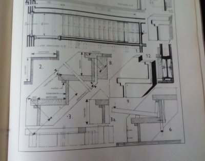

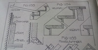

Het was even zoeken, maar ik had het goed onthouden. De betreffende passage over het opspannen komt uit een opleidingsboek voor timmermannen. De titel weet ik helaas niet, ik heb alleen kopieen van het hoofdstuk over trappen.
En nog wat ter info over de stootborden uit andere (oude) boeken.

Altijd weer goed om te lezen. Alleen de suggestie om boven te beginnen, deel ik niet met de auteur. De overige boeken reppen daar niet over.

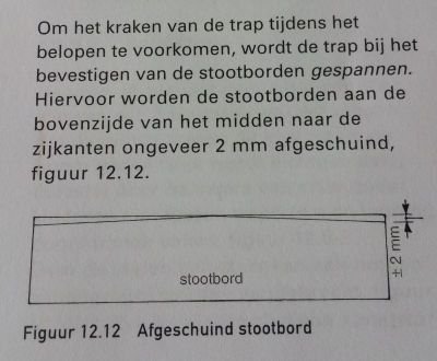

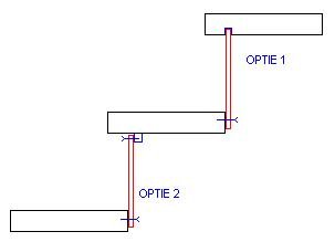

Een oud maar voor mij nu actueel draadje... Ik denk erover om de open trap in mijn nieuwbouwhuis dicht te maken. Met wat oude draadjes op dit forum en wat internet speurwerk ben ik al een stuk wijzer. Toch nog een vraag:
in een post hierboven staan mooie afbeeldingen. in onderstaande afbeeldingen staat het welllatje aan de voorkant van het stootbord.. Ik vind dit niet mooi én je hebt nog steeds kans om het stootbord los te schoppen.
Op internet kom ik oplossingen tegen waarbij het wellatje aan de achterkant zit. dit lijkt mij een logischere plaats omdat het het stootbord na tegenhoud als je er tegenaanschopt (optie 2)
Maar... als ik gekraak wil voorkomen dan moet ik de stootborden aan weerskanten ca. 2 mm afschuinen.
Maar krijg je dan niet een naad van 2mm in het zicht? hoe doen de experts dit?

2mm vind ik te veel. Maar vergeet niet dat je de trede in het midden iets omhoog buigt en dus iets bol staat. Maximaal 1mm.
Een wellat aan de achterkant zit toch goed vast aan de onderkant van de trede? De trap je niet zomaar los, aks die goed vast zit.

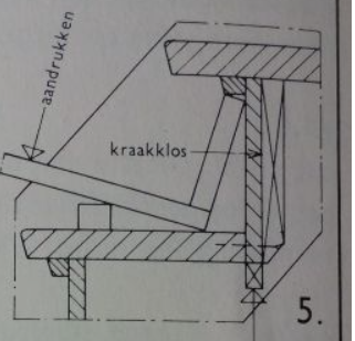

op jouw tekening n #35 heet dit 'kraakklos'
die wordt door een rechthoek met 2 diagonalen afgebeeld
die manier van voorstellen kan misleidend zijn, want je zou denken dat dit een doorsnede van de lat is, waarbij je de breedte + de dikte zit
in deze voorstelling moet het de lengte zijn die vertikaal staat
hout beweegt veel minder in de lengte dan in de breedte
zet je de breedte vertikaal, dan krimpt het hout in die richting te veel + verliest het zijn ondersteunende funktie
helemaal onderaan 2 plaatjes die ik vond door op 'kraaklat' te zoeken
linkse foto = onderkant trap
