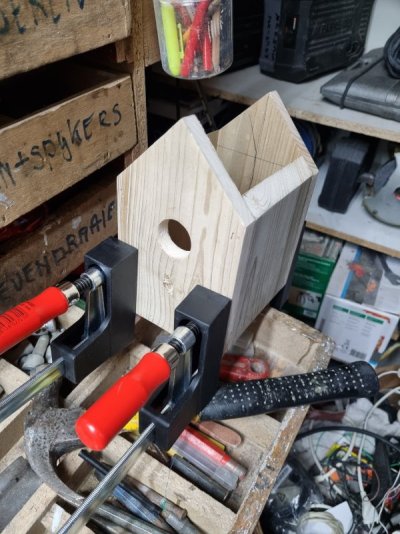

Alles gezaagd, met 2 klemmen vastgezet om te drogen. Voor de zekerheid met een kleine luchttacker nageltjes erin geschoten, ik weet niet hoe goed de gebruikte lijm was.

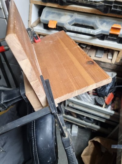

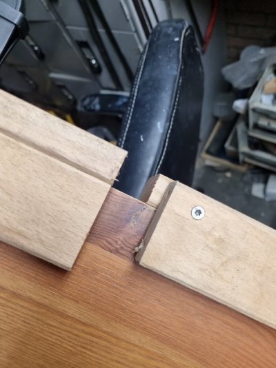

Heel gedoe om een hoek van 90 graden te klemmen kwam ik achter, uiteindelijk gelukt met een zelfgemaakt hoekprofiel van resthout, net als het vogelhuisje ook van resthout is gemaakt.

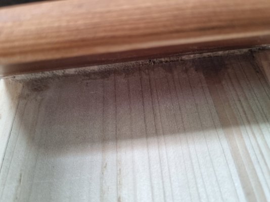

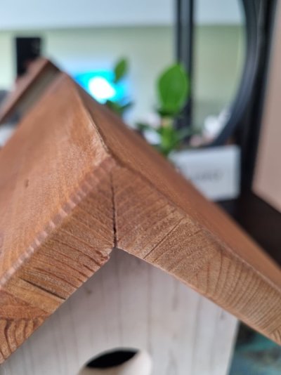

Dak sluit niet perfect aan , opgevuld met lijm en zaagsel.

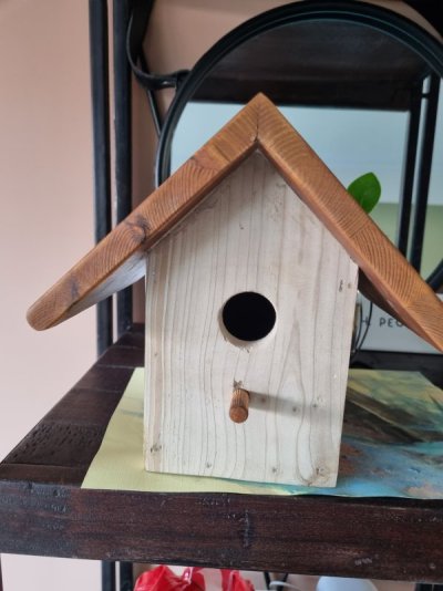

Niet perfect maar met de standaard mitre gauge vind ik het nog best aardig gelukt. Ik heb de zaag eerst helemaal goed afgesteld toen ik deze kocht met een din875/0 hoek.
Helaas het gat voor het stokje verpest door te slordig boren. Nog geprobeerd te verbeteren met zaagsel en lijm maar het is niet veel beter geworden.
Dak is opgeschuurd en in de beits gezet. Dat is wel te zien. Het vogelhuisje is nu ook nog in de vernis gezet om het beter tegen het weer te beschermen. Nu nog een mooie plek vinden om het op te hangen.

Dakje is van grenen van een oude kast, zijkanten van een schuttingplank en het stokje is een deuvel.
Achteraf weet ik niet zo goed waarom ik dit niet met mn afkortzaag heb gemaakt omdat dat ook prima zou moeten kunnen 😅
