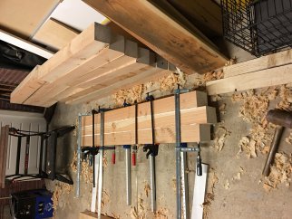

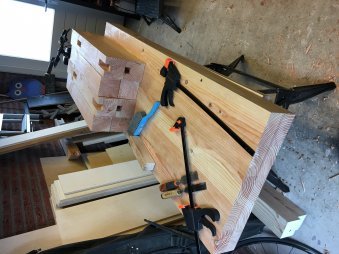

Zo na heel wat schaafwerk (pff wat valt dat tegen) is al het hout klaar voor constructie en kan ik eindelijk beginnen. De eerste drie delen zitten inmiddels aan elkaar. En als deze drie delen een voorbode zijn wordt het een zware werkbank haha.

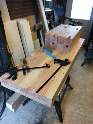

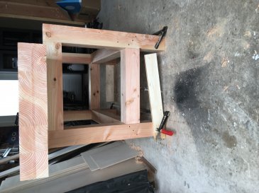

Zo het is al weer even geleden sinds de laatste update maar er is wel hard gewerkt! het blad is gelijmd en ruw op maat gezaagd en de poten en de dwarse liggers tussen de poten zijn gezaagd, geschaafd en de gaten voor de pen gat verbindingen zijn uitgebeiteld.
Nu deze week de pennen zagen en passend maken en dan kan dit gedeelte in elkaar. Het blad is uiteindelijk 10,5 cm dik geworden. Wel heb ik een vraagje of jullie nog tips hebben om het blad helemaal vlak te krijgen. Ik merk dat ik hier nog moeite mee heb (ik denk vanwege de omvang).

Ziet er strak uit! Onder andere door jouw project was ik geïnspireerd een werkbank te maken uit vuren. Leuk werk, met een handschaaf vlakken en het geeft veel voldoening, maar makkelijk is het zeker niet! Het was best wel even zweten. En ik heb alleen maar de bovenkant en zijkanten van de balken gevlakt :)

Pff makkelijk is het zeker niet, dat werken met een handschaaf maar zoals je zegt het geeft wel voldoening! Ik zal toch blij zijn als hij straks af is haha

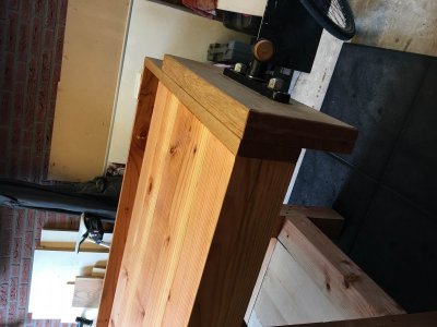

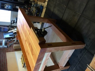

Zo nu begint het echt ergens op te lijken, het onderstel zit in elkaar en het blad zit erop, nu de tooltray nog en het blad mooi vlak maken en dan heb ik eindelijk iets wat lijkt op een echte werkbank!

Welkom op het forum Pim, ik had tot nu toe je post gemist.
Dat wordt in ieder geval een stevige werkbank met zo'n blad, als ze gaan bombarderen in de buurt kan je er nog veilig onder wegkruipen.:p
Als je een bovenfrees hebt is het maken van een sled wel handig en op die manier je blad te vlakken.
Er zijn verschillende mensen op het forum die dat de laatste tijd gedaan hebben.
Ik weet niet wat voor schaaf je hebt maar een lange houten reischaaf (cm of 70) werkt ook goed voor zoiets.
Je ziet ze vaak op marktplaats voor een euro of 10 a 20.

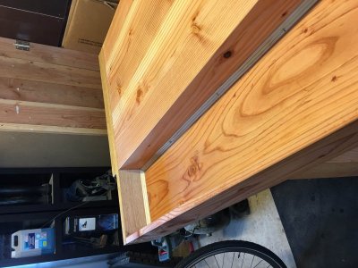

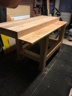

zo vandaag weer even kunnen klussen, de bodem voor de tooltray is geschaafd en ik heb uitsparingen uitgebeiteld zodat de plank een centimeter over het onderstel valt. Tevens lagen er nog een paar hele mooie rubberen tegels voor het oprapen bij ons in de straat dus mocht er een keer een beitel vallen dan komt deze niet meteen beton tegen :D
al met al komt het einde in zicht, is gekookte lijnzaadolie een goede optie om de werkbank straks mee te behandelen?

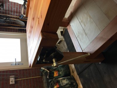

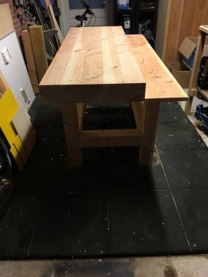

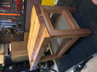

Zo, de werkbank is eindelijk klaar. Daar zijn toch heel wat uurtjes in gaan zitten, maar wat een leuk en leerzaam proces is het geweest. Erg leuk om iets met handgereedschap te maken waar ik de rest van mijn leven plezier van ga hebben als het goed is. Ik heb vandaag de laatste dingen afgemaakt en de bank in de gekookte lijnolie gezet. Wat een verschil qua kleur en diepte in het hout, heel erg mooi! Ik heb 1 kant van de tooltray open gelaten zodat ik deze makkelijk schoon kan vegen. Tevens heb ik besloten om een bodem in het frame te maken zodat ik daar mijn gereedschapskoffers kwijt kan.
Een hele mooie stevige werkbank Pim, zeker ook mooi omdat je duoglas gekozen hebt, is wat een beetje duurder is als grenen of vuren, maar veel mooier. Daar ga je nog veel plezier aan beleven succes met je projecten.
Bij de houten werkbanken werd meestal in de gereedschapsbak aan beide kanten een schuin plaatje gemaakt i.v.m. schoon vegen. Dit is ook een oplossing echter, als je er bijvoorbeeld een steekbeitel in hebt liggen, en je bent een een gat aan het hakken, dan heb je best kans dat de beitel op de grond valt, met alle gevolgen van dien. Maar ook ander gereedschap wat in de bak ligt kan er m.i. uit vallen als je aan de werkbank werkt, door trillingen rammelt het uit eindelijk op de grond. Ik denk dat je het vroeg of laat dicht gaat maken?

Bedankt voor jullie reacties!
@klaas, hij is inderdaad aan de zware kant haha zeker met de gereedschapskisten onderop! Maar dat was het uitgangspunt, een stevige werkbank!
@Pel bedankt voor de tip, ik was al tot de conclusie gekomen dat het open einde het idee van een "veilige" tooltray een beetje teniet deed. Nu maak ik van het douglas wat ik nog over heb een paneeltje wat met magneetjes het open stuk afsluit, zo valt er niks en is het toch makkelijk schoon te vegen.
