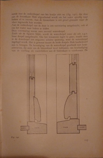

Vervangen van de weldorpel ga ik zeker overwegen. Enig idee of deze ook in eiken leverbaar zijn? Ik vind alleen opties in meranti op het grote web...
Ik zou zeggen: kom langs en we maken een nieuwe weldorpel. Maar ik woon een beetje uit de richting.
Een weldorpel is niet zo moeilijk, maar je moet er natuurlijk wel het gereedschap voor hebben. Maar er is vast iemand in jou buurt die je verder wil helpen.

Ik heb pas die ouwe ambachtschoolboeken ontdekt. Geweldige bron aan no/nonsens informatie voor amateurs als ik.
