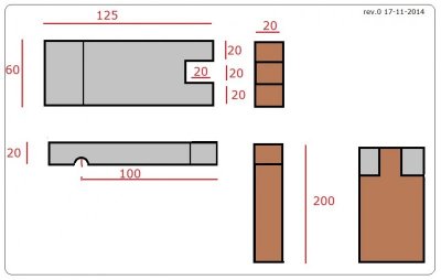

Hier een opzetje van de uitgangs vorm van het te testen materiaal. Basis materiaal is 60x20mm met een eenvoudige "vinger verbinding" (?) voor voldoende lijmoppervlakte. Verbinding aanzich levert geen bijdrage aan de sterkte.
De groef op 100mm is om, door middel van een ronde as, de kracht altijd op de zelfde afstand te laten aanvangen. Mathias Wandel paste dit ook toe.

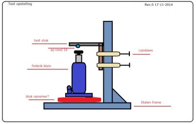

Hier een opzetje van de test opstelling. (wederom) Vergelijkbaar met die van Mathias Wandel. Heeft iemand een idee voor de druk opnemer? Mathias past een badkamer weegschaal toe met behulp van een arm om de kracht er op de reduceren. gevoelmatig verwacht ik een kracht tot max 5.000N (~500kg) loodrecht onder het aanvangstpunt.
Seek
10 mei 2009
2.683
9
Als je in China zoekt (alibaba) kan je heel veel krachtopnemers vinden voor een prikkie.Als je de druk verdeeld over een stuk of 4, dan hoeven ze per stuk maar tot 200 kg te gaan. Wel heb je een meet versterker nodig, omdat de exitatie spanning van die dingen heel laag is. Misschien is een simpele weegschaal toch niet zo'n gek idee, scheelt een hoop werk aan de interface.

Als ik de test op stelling van Thom zie dan zitten hier nogal wat mogelijke variabelen in welke je na mijn mening zoveel mogelijk moet uitsluiten.
-De verbinding op vooral moment capaciteit getoetst, Hierdoor wordt de (trek/druk) sterkte van het hout veel belangrijker dan de lijm. (voorkeur zuivere trekproef & afschuifproef).
-Hoe kun je garanderen dat de lijmklemmen bij ieder te testen stuk even vast worden gedraaid?
-Om een goed test resultaat te krijgen moet je minimaal 5 (liever meer) proef stukken trekken waarvan je de hoogste en laagste (uitschieters) testwaarde weg streept.

Wellicht is het interessanter om verschillende soorten houtsoorten te testen? wel of niet geschuurd tot een bepaald niveau, erg ruw of juist gepolijst, de ene geolied de ander niet. Wat is het verschil als het niet wordt vastgeklemd maar gewoon erop wordt gelegd?
De test van Matthias Wandel vind ik ook niet erg sterk aangezien hij alleen vergelijkt hoe sterk de verbinding is en niet de lijm zelf dat doet hij wel met de '''gorilla glue'' lijm test. Deze test lijkt er erg veel op maar hij gebruikt 2 stukken hout die koud op elkaar zijn gelijmd. Deze opstelling is wat beter en je kan er een lange arm aan bevestigen zodat een badkamer weegschaal misschien wel voldoende is? In ieder geval succes en ik ben erg benieuwd!
