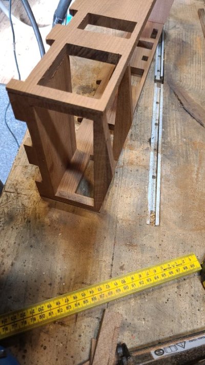

Eerst latjes van 19x19mm zagen en dan afronden aan de 4 hoeken met een iets asymetrische frees zodat je 2 iets meer platte kanten overhoud en het makkelijker stapelt. Dan heb je een vreselijke berg werk als je geen Dado blade hebt om 19mm brede gleuven van 5mm diep te maken.
Dan kun je gaan stapelen.IMG-20220126-WA0003.jpegdaar moet nog een stukje gaas aan beide kanten tussen en een plankje onderen dan een dakje erop.IMG-20220124-WA0008.jpegIMG-20220128-WA0003.jpegIMG-20220128-WA0009.jpeg

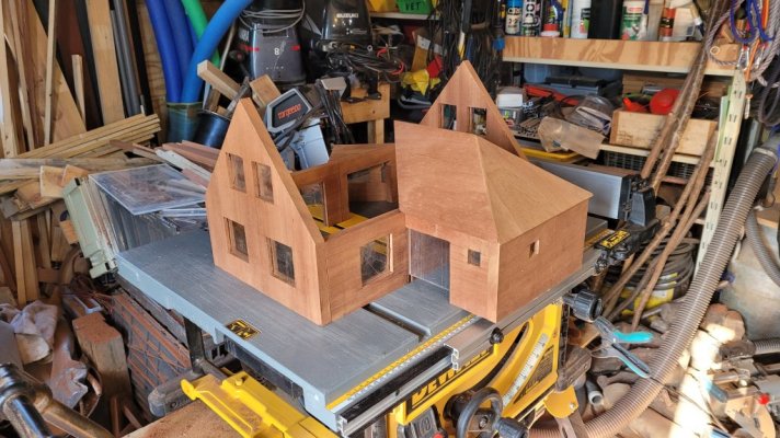

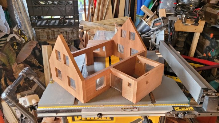

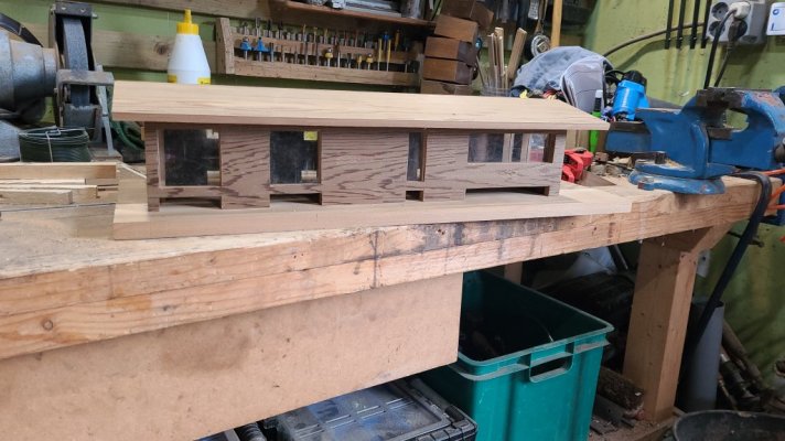

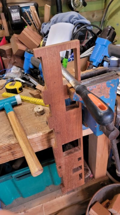

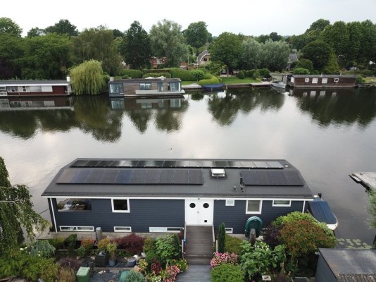

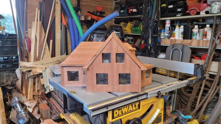

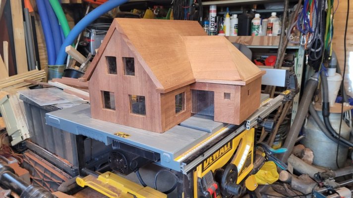

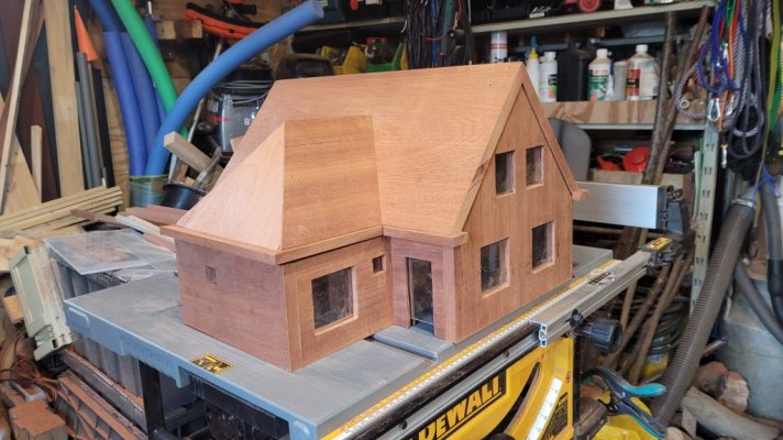

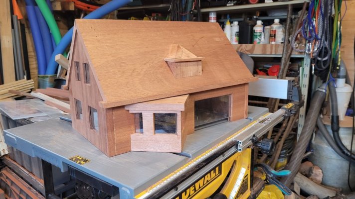

Toen kwam nij schoonzus langs, die zag de laatste en zei, kun je er ook 1 maken die op mijn woonark lijkt?
Dus alle maten opnemen voor de ramen en deuren, op papier zetten en dat overnemen op een paar stukken gebruikt red cedar.
IMG-20220129-WA0003.jpegmet de Hegner uitgezaagd zodat we in elk geval het idee hebben dat het er hetzelfde uitziet

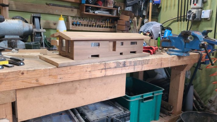

IMG-20220130-WA0004.jpegeven passen hoe alles op elkaar aansluit.

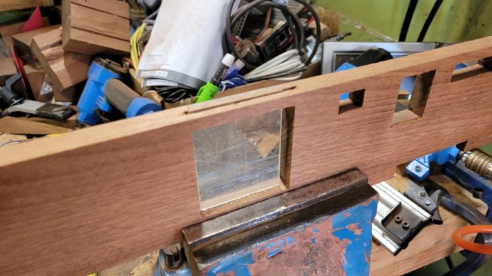

Verder met de ramen:IMG-20220130-WA0006.jpeg
om te voorkomen dat la het voer door de boven ramen naar buiten valt maar een stukje plexieglas erin gemaaktIMG-20220130-WA0008.jpegalle ramen zijn geplaatst en ook voor de ingang is de verdiepte opening gemaakt
IMG-20220130-WA0012.jpegpassen op de onderplaat.
IMG-20220130-WA0018.jpegwallekant
Waterkant..
Mochten de gaten te groot blijken dan kunnen we daar aan de binnekant nog wel wat voor zetten. Komt mogelijk nog een randje om voor het afvallen van de zaden maar dat wordt nog bekeken.
Daarnaast wordt er ook nog wat schilderwerk gedaan en moet ik het zonnepaneel nog leggen.

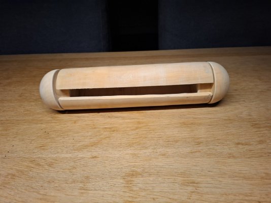

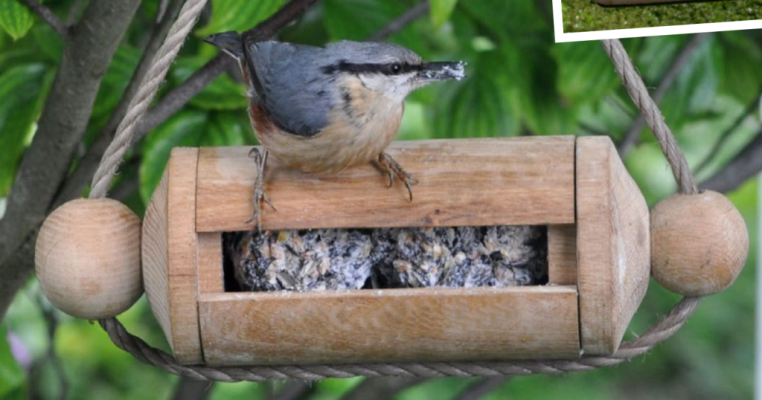

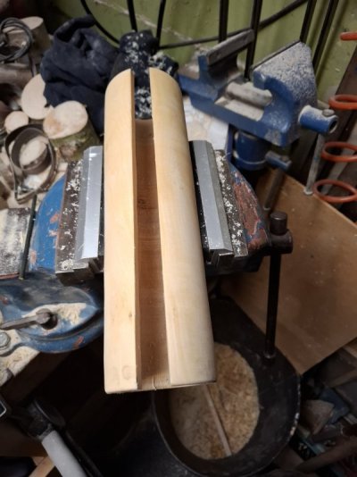

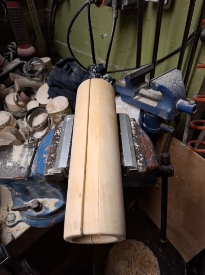

ik kwam dit plaatje tegen van het vogelhuis:
Toen heb ik de plannen opgehaald en daar bleek dus een voerhuis bij in te zitten.
Was erg leuk om te maken, ik heb nog een hele stapel van die ronde stokken liggen.
Vooral Euro pallets hebben de juiste dikte planken om ze van te kunnen maken.

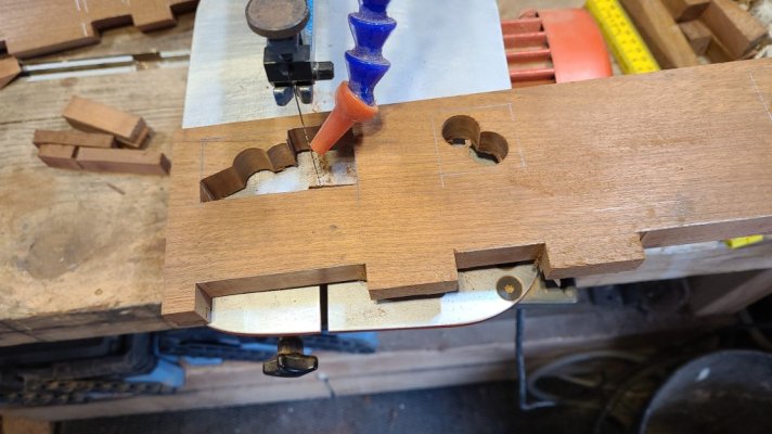

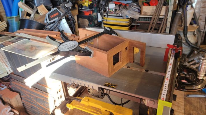

Een Hegner is meer een figuurzaag, en ja alle ramen zijn met de Hegner uitgezaagd, eerts gat boren, zaagje erdoor steken en zagen maar.
alle dakhoeken zijn 12 graden, ik heb op de zaagtafel de zaag op 12 graden gezet en de plank er rechtop tegen de geleioder in de lengte langs gehaald.
Sinds ik de DeWalt 7492 heb, ben ik regelmatig met die zaagtafel bezig, heb m een semi vaste opstelling gegeven en dat bevalt me tot nog toe prima.

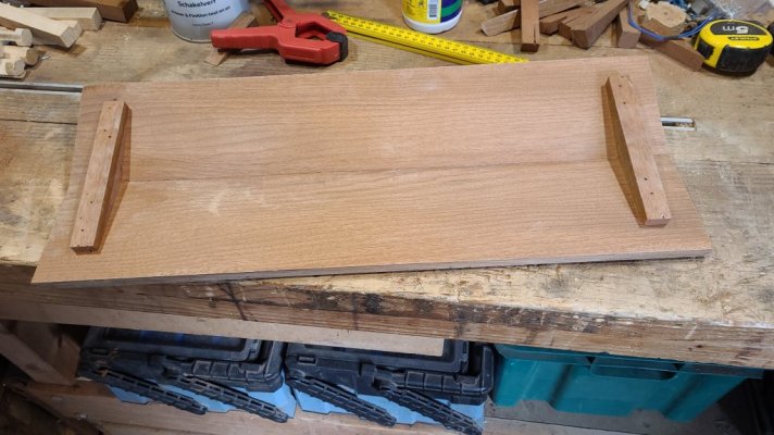

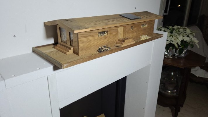

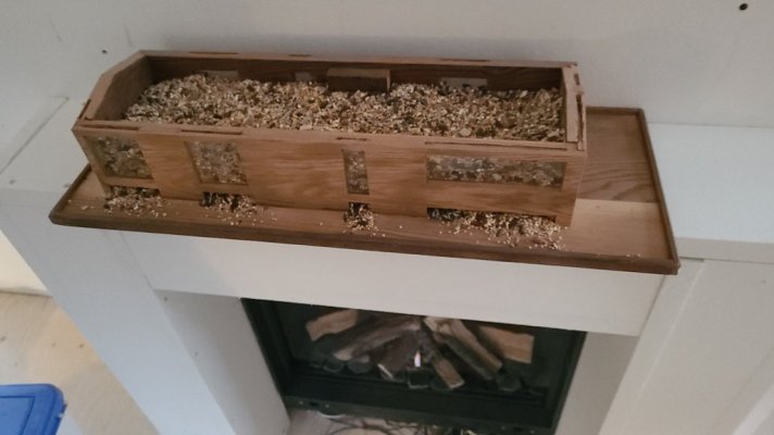

Ik heb van de Ark de bodemplaat ook verjongd en er een opstaande rand aangemaakt, om te voorkomen dat het zaad eraf valt en nog 2 trappen gemaakt
Met de 1,5 kilo voer die er nu inligtwordt het geheel wel wat zwaar dus wordt het nog een leuke om een goede ondersteuning te vinden hiervoor.
Maar ik kreeg al te horen dat hij voorlopig niet naar buiten mag....
  • Geweldig
Waarderingen: arjaano en Kor
Kor
10 jun 2012
1.251
613
Erg leuk gemaakt. Je moet wel voor afwatering zorgen, voordat de ark naar buiten gaat. Als het gangboord na iedere bui vol water staat is het mooie er snel af. Waarschijnlijk het handigst om een van de hoeken open te maken, dan veeg je ook de troep er gemakkelijker uit.
fantic
22 mrt 2015
1.326
193
ja ik was van plan 10mm gaten te boren in de hoeken, het is red cedar dus het kan wel wat hebben, maar je wil niet dat het zaad wat er buiten ligt in een plas water ligt, in de Ark zelf heb ik nog wat blokken in een 1643825591034.pngvorm gezaagd zodat het voer naar de zijkanten rolt en niet in het midden blijft liggen.

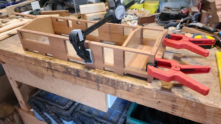

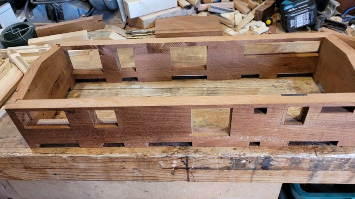

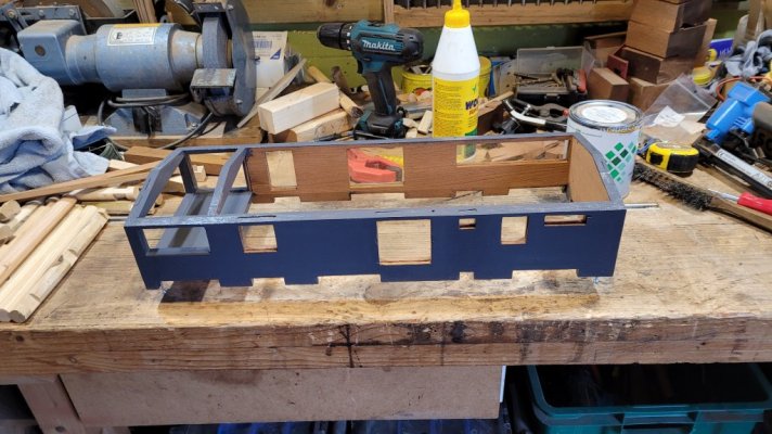

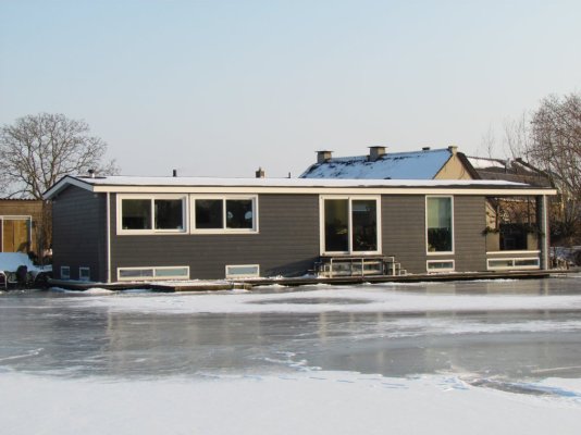

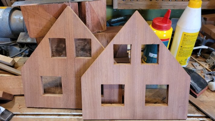

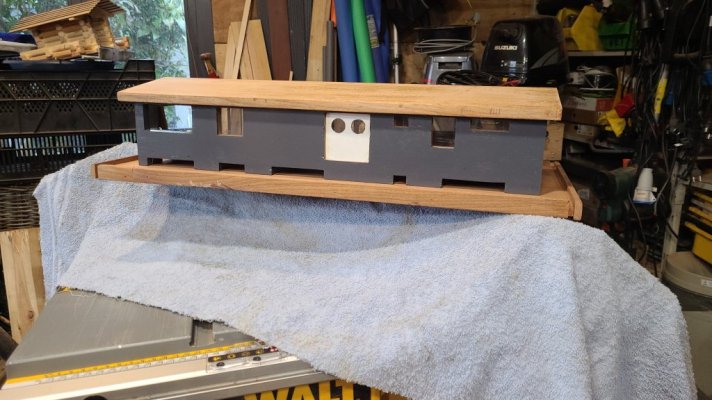

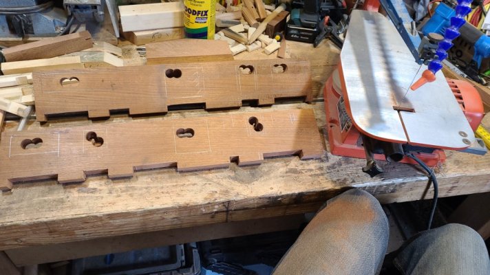

Ben maar verder gegaan om mijn eigen ark ook in mini na te bouwen, geprobeerd hem voor V-Day klaar te hebben alleen is dat helaas niet gelukt...
het uitgangspunt:

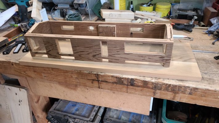

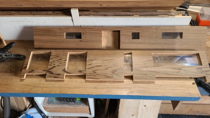

Wandjes maken en uitzagen:

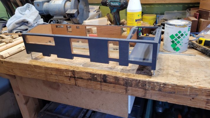

Gaten uitgezaagd, dan even de hoeken aansluitend maken en droog passen
Daarna de gaten verfijnen met de vijl zodat alle kanten recht zijn en zoveel mogelijk op 1 lijn zitten.

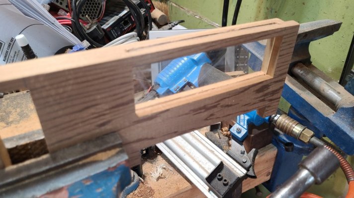

Dan sleuvenmaken voor de ramen, deze keer gebruik gemaakt van de multitool, dat werkt toch wel makkelijker.
Aand ekopse kant hebben we een inpandig terras, dus dat moet ook wel nagemaakt worden, even los op elkaar gelegd om te zien hoe date eruit komt te zien

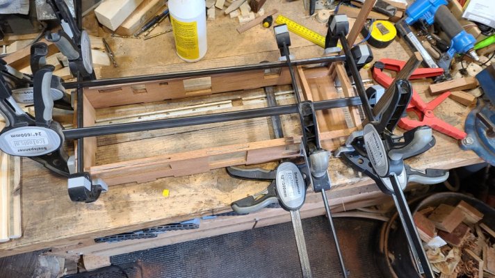

Dan met alle ramen en deuren erin droog passen:
Alles klaar voor de verlijming en nee je hebt nooit teveel lijmklemmen.
Op naar het volgende deel...
fantic
22 mrt 2015
1.326
193
Vervolg

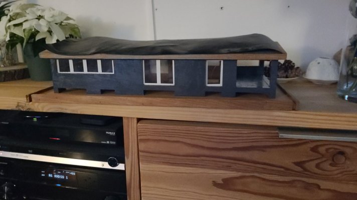

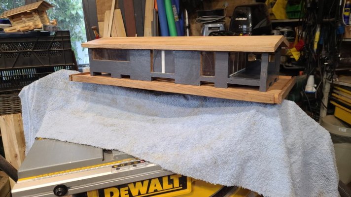

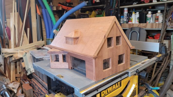

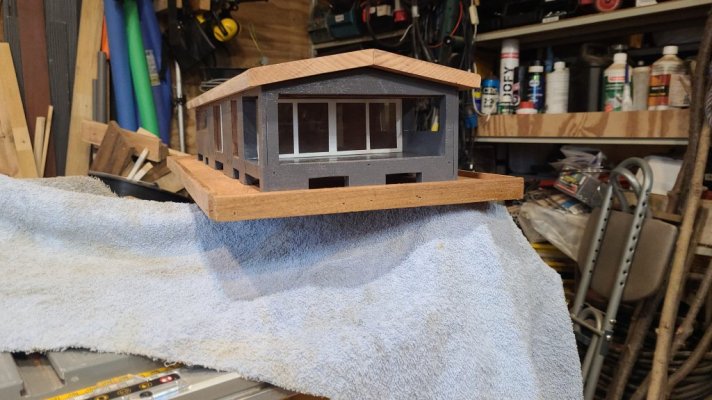

Had toen even tijd om het dak te maken:
Om het geheel een beetje natuurgetrouw te krijgen was toen de kwast aan de beurt20220214_094214.jpg20220214_094242.jpg
Dit was op maandagochtend, natuurlijk was tie in de middag nog niet droog om verder te kunnen. Ik heb mijn vrouw wel de onderdelen laten zien en vandaag heb ik m verder gemonteerd:
Heb later nog wat ramen en deuren verder van witten randjes voorzien en voor proef even een velletje EPDM erop gelegd voor het kleur effect:
Vind m wel aardig in de buurt komen zo
Mogelijk dat er nog wat aan verandert wordt voor hij naar buiten gaat, bv de onderramen / voeropeningende randen even een randje wit verven net als de andere openingen ook even de zijkanten wit verven...
