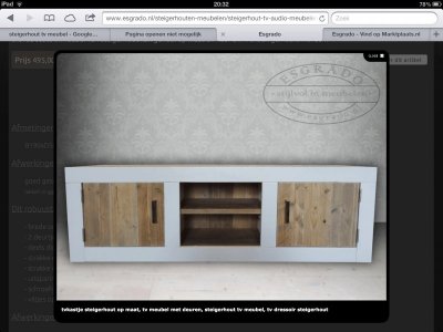

Als nog nieuw geschaafd steigerhout weten te scoren, dankzij Heckemann.
Allereerst dank daarvoor!
Ook heb ik een foto van een meubel gevonden, hoe het ongeveer zou moeten worden.
Afmetingen wat het zal worden zijn 150x50x40.
Heleboel vraagjes (domme vraagjes:eek:):
- Hoe maak ik het zo, dat ik precies uitkom met de kastjes ? Hoeveel mm ruimte moet ik mee rekenen voor de scharnieren? (gewoon simpele scharnieren) En gewoon 2 verbindingslatten achter de deurtjes?
-Weinig tot geen verstand van verf. Welke verf voor een dekkende witte kleur? Gronden? Schuren? Het is geschaafd .
Bekijk bijlage 6709

Je link werkt niet, maar ik heb wel een idee denk ik hoe het er uit ziet.
Je kan een dergelijk project op twee manieren aanpakken: in je hoofd een schets maken, maten bepalen en alles daar op aanpassen. Gaat bij mij meestal verrassend goed :D en eenmaal bezig kan je alles perfect passend maken. Ik doe dit al ruim vijfendertig jaar en heb er dus enige ervaring in. Gebruik zonder ervaring de tweede manier: zoals het hoort, alles op schaal uittekenen, tot op de mm uitmeten, zagen, schaven schuren en monteren.
Belangrijkste regel: drie keer meten, dan een keer zagen....
Als je tekening klaar is zie je als het goed is hoe je kastjes in het geheel passen. Je deurtje moet daar met enige ruimte er om heen (pas schaven) in passen. De scharnieren moet je inlaten, dus in de kaststijl en het deurtje een uitsparing maken ter grootte van het scharnier, net zo diep als een kant van het scharnier. Dat is voor een eerste keer best lastig, oefen een paar keer op afvalhout. Er zijn goede boeken te koop waarin dergelijke zaken beschreven zijn, dat is wel handig om af en toe zaken op te zoeken.
Schilderen: grondverf over een goed geschuurde ondergrond, twee lagen, tussendoor licht schuren. Dan met een goede kwaliteit lak er overheen, weer twee lagen. Gebruik echt goede verf, dat loont zich echt. Vuren is zacht, dus het deukt snel. Goede verf barst dan minder snel dan goedkope.
Succes!
Groet, Rob.

Super! Hier kan ik wat mee.
Nog 2 vraagjes op je antwoord.
Scharnieren kan ik die niet gewoon zo op het hout vastzetten ? Uitsparing een must?
En geschaafd hout moet dat echt worden geschuurd ? Superglad namelijk. Hoge korrel waarschijnlijk.
bedankt.
Nu ben ik klaar :)

Scharnieren kan je natuurlijk ook koud op het hout schroeven, inlaten vind ik mooier en ook erg leuk om te doen. Hangt ook een beetje van het soort scharnier af denk ik.
Schuren doe je om de verf houvast te geven, glad is leuk als je olie als afwerking gebruikt, maar voor een dekkende verflaag ga je best met korrel 120 over het hout en met 180 tussen de lagen. Je zal merken dat vooral na de eerste grondlaag de vezels van het hout overeind komen. Die schuur je weg met 180.
Wil je het echt goed doen, dan maak je na de eerste keer schuren het kale hout vochtig met een spons, laten drogen, schuren, en dan nog eens herhalen. Dan pas beginnen met gronden. Voor het onderhavige meubel zal dat niet nodig zijn.
Succes!
