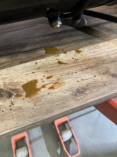

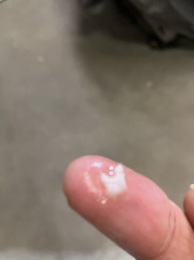

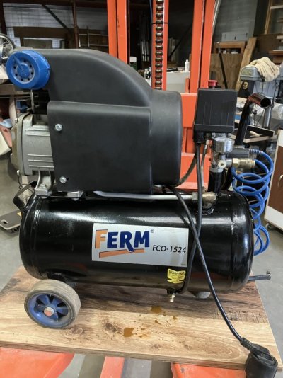

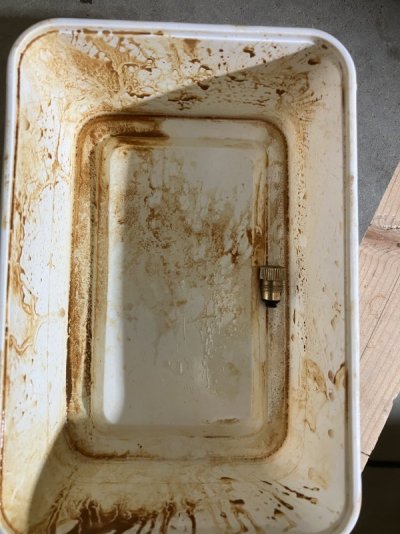

Door mijn onkunde, en desinteresse destijds, heb ik eerlijk gezegd, in al die jaren mijn compressor verwaarloosd (bij de aanschaf in 2007 heeft er vast een handleiding bijgezeten, maar nooit gelezen). Nu blijkt er door de jaren heen, zich vocht te hebben opgehoopt binnenin de tank. Voorheen hem alleen hoofdzakelijk gebruikt voor het oppompen van mijn tractorbanden, 2x in het jaar, probleemloos. Wegens mijn houthobby wilde ik hem ook gaan gebruiken voor het schieten van brads. Paar weken geleden een nieuwe tacker aangeschaft, echter na een kortstondige test haperde hij. Nu blijkt dat er vocht in de compressor te hebben gezeten, waardoor ik mezelf afvraag is dit de oorzaak dat de tacker het begaf? Ik heb de compressor inmiddels al tich-x ontlucht, maar er komt nog steeds bruin vocht uit. Naast dat er vocht uitkwam, kwam er ook koude lucht uit de ontluchter, met als resultaat, ijsvorming op het toppie van mijn wijsvinger, zie foto.
Wat is wijs?......nu er nog steeds bruin vocht uitkomt, en wellicht de binnenkant is aangevreten door roestvorming, is het verstandig om hier nog pneumatisch gereedschap op aan te sluiten??,....of is het verstandiger om hem alleen nog maar te gebruiken voor het oppompen van banden? Ik ziet niet meer te wachten, op gemieter, met mijn pas aangeschafte nieuwe tacker of kan dit geen kwaad?.......wat denken jullie?? Ik zal wat foto's plaatsen om het probleem te illustreren, dank alvast(y)(y)(y)

Idd. Vocht/olieafscheider plaatsen. Roest is killing voor pneumatisch gereedschap. Gebruik ook naai olie of andere olie geschikt voor pneumatisch gereedschap na X aantal keer gebruiken.

Mosterd na de maaltijd natuurlijk, maar je moet geregeld het luchtvat aftappen.
En dan moet je dat kraantje niet vol open draaien!!! Een klein beetje, dan loopt het water er rustig uit.
Als je te ver open zet, dan blaas je alleen maar met geweld lucht naar buiten.
(Ik heb nog maar 55 jaar ervaring met luchtvaten aftappen)
Je zou het vat een keer kunnen spoelen met een beetje olie. Er is ook vloeistof te koop wat gebruikt word om benzinetanks van motoren te spoelen/reinigen.

Nee zolang je een water/olieafscheider hebt maakt het niet meer veel uit voor je pneumatische apparaten. Je kan ook nog altijd X liter Evaporust of een ander huismiddel gebruiken om je tank te ontroesten en te spoelen, maar verwacht niet echt dat het nodig is.

Roest stoppen is niet te doen met een ongecoate tank. Een beetje roest is niet erg.

Die tankjes roesten altijd. Hoef je je verder niet druk om te maken. Geregeld even het water aftappen. Roest is zwaarder dan water en zwaarder dan lucht. Dus het ligt op de bodem van de tank. Je tapt lucht vanaf de bovenkant van de tank. Dus zo lang er geen 24 liter water in je tank zit, is er niets aan de hand.

Nog beter vochtafscheider en kloar. Ik had een oude ferm, beetje lek, maar kwam nog goed op druk. Bruine drab kwam eruit, maar daar merkte je niets van met een vochtafscheider
