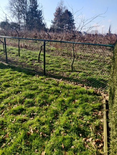

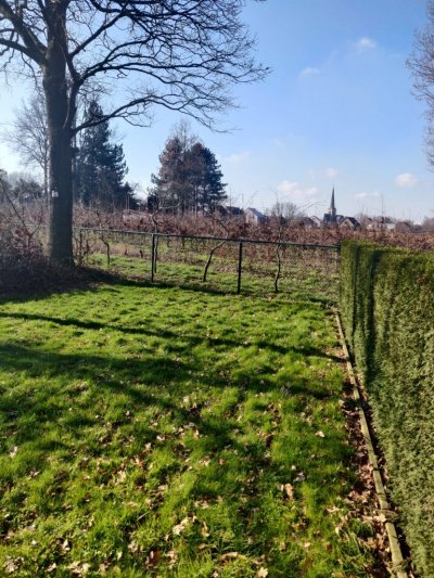

Ik sta op het punt om een nieuw project te starten, aangezien ik meer binnenwerk doe en het voor mij dus nieuw is om een terras aan te leggen graag wat advies gevraagd.

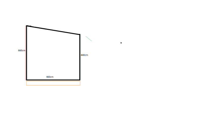

De plaats waar de vlonder zal komen is op gras, voor een indicatie van de vorm zie afbeelding in bijlage.

Echter zie ik vaak dat ze ook vlonderterrassen maken op palen in de grond. Dit zou als ik het zo lees een meer duurzame oplossing zijn? Echter is dit naar tijd en qua kost 'extra' zeg maar. Begrijp me niet verkeerd het is niet dat ik lui wil overkomen maar als ik een zelfde resultaat kan bekomen door minder tijd en kosten te maken dan kies ik graag voor die oplossing natuurlijk.
De vlonder zal grotendeels in de zon liggen. Echter is het wel zo dat er in 21jaar tijd blijkbaar 2 keer een lichte overstroming is geweest op de locatie waar de vlonder zou komen. Ik heb dit zelf nog niet ervaren, dus wat ik moet begrijpen onder overstroming is ook niet duidelijk.. Wel kan ik al meedelen dat voor de periode dat we hier wonen het nog nooit onder water is komen te staan. Wel extreem vochtig! Er zit dan ook behoorlijk wat mos.
Doel van de vlonder: hoek lounge op te maken alsook 2 zonbedden plaatsen.
Legende bij de plattegrond:
Groene streep is de haagzijde
Rode streep is de ingang zijde van de vlonder
Oranje rechthoek is muur die zal worden opgetrokken wellicht in hout op +/- gelijke hoogte van de haag.
