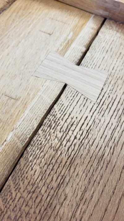

Hallo weent er iemand waar ik een vlinder sjabloon kan kopen en eventueel de houten vlinders?

Kan je ook met metrische frezen en bushings doen je gebruikt 1 frees en 2 bushings. De kleinste bushing voor de vlinder uit te frezen, de grootste om de opening ervoor te frezen. Probeer wel zo te kiezen dat je grote bushing in de hoeken van je mal komt.
Voor de maten: grote bushing = kleine bushing + 2x frees.
Voorbeeld: frees van 6mm gebruik je een 10mm en 22mm bushing.
