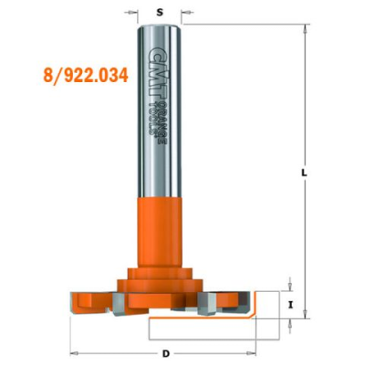

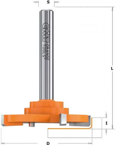

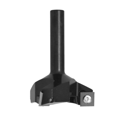

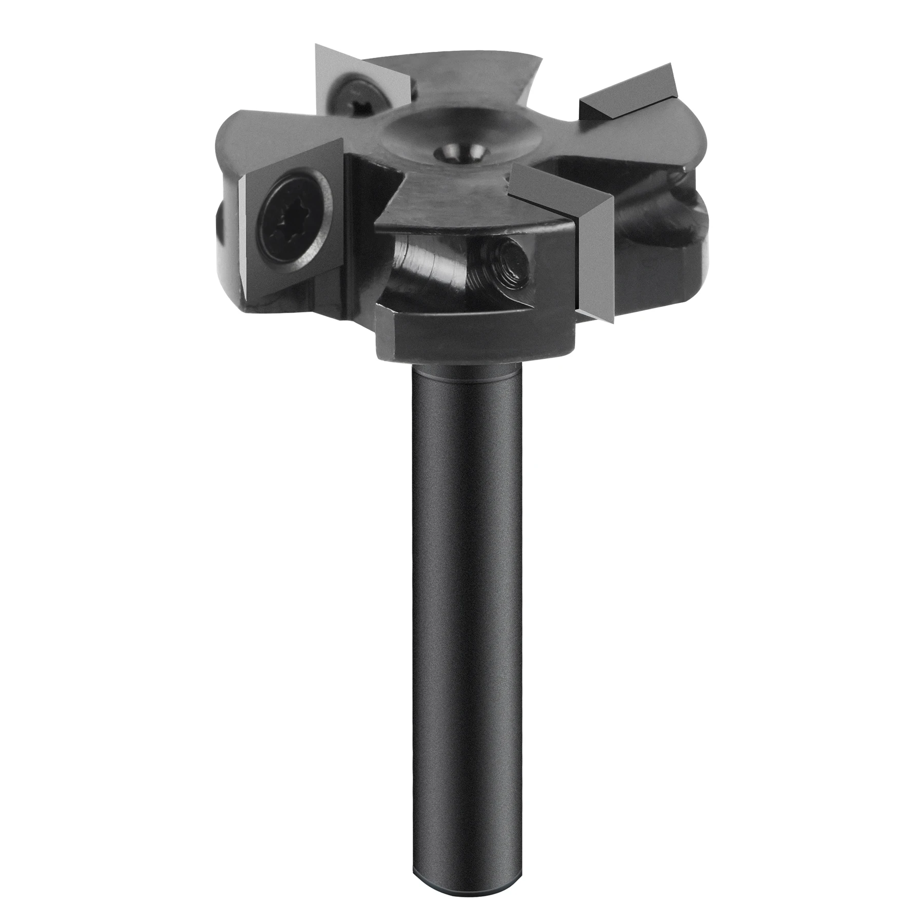

Ik zit wat rond te kijken met de gedachte om een vlakfreesje te kopen om op een van mijn freesmachines te zetten. Uiteraard kom je dan weer veel verschillende soorten en maten tegen waardoor de keuze een beetje moeilijk word.
De schachtdiameter maakt voor mij in principe niet uit (zolang het metrisch blijft) omdat ik 6, 8 en 12mm spantangen heb.
Ik zit nu vooral tussen deze twee types te twijfelen en vroeg me af wat jullie ervaring ermee is en eventuele tips of dergelijke
CMT vlakfrees met wisselmessen Ø35 x 10,5 x 60 mm. S=Ø8
RStools vlakfrees met wisselmessen D=60 I=12 L=80 S=Ø12 Z=3
CMT solid surface vlakfrees Ø 52 x 6,5 / 65 mm. S=Ø8
Solid surface HM vlakfrees Ø 52 x 6,5 / 83,5 mm. S=Ø12
