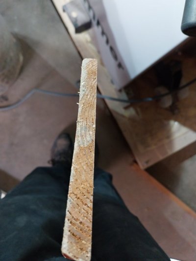

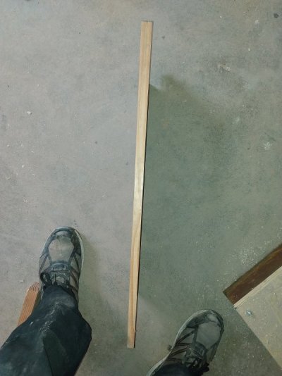

Ik heb de vlaktafels met een rei bekeken. Als ik de rei over één tafel leg, ligt de winkelhaak mooi stabiel (60cm lang). Als ik de haak over beide tafels tegelijk leg, met het midden van de rei over de as heen, dan kan ik die rei een beetje op en neer bewegen. Leg ik diezelfde rei met 50cm op de ene tafel en 10 cm op de andere tafel, op meerdere plekken gemeten, dan wankelt er niks.
Je had de aanvoertafel geheel omhoog staan, dus de rei/winkelhaak raakte de as niet aan?
In dat geval zouden beide tafels exact in 1 lijn moeten liggen, dus zou er geen wiebel van de rei/winkelhaak mogelijk moeten zijn.
Controleer dit zowel als de rei recht over de tafels heen ligt, als ook schuin overdwars (dus van linksvoor naar rechtsachter en andersom). En indien mogelijk met een langere (wel exact rechte) rei.

De vlakbank is inderdaad nieuw bij Felder vandaan. Hij is daar van tevoren afgesteld en ingeschaafd waar voor betaald is. Vervolgens is er een ongeluk gebeurd tijdens lossen wat al gecommuniceerd is met de transporteur en Felder. Transporteur heeft ongeval erkend, dus nu aan mij de taak om even goed te kijken of alles nog goed is. Zo niet, dan moet er op kosten van de transporteur een monteur komen is de bedoeling.
Op één van de foto's zie je de winkelhaak precies mooi verdeeld over beide vlaktafels. Nu kan deze winkelhaak dus beetje wiebelen. Als ik de winkelhaak wat dichter tegen de geleider aanzet of juist dichter richting de voorkant van de machine, blijft de winkelhaak overal beetje wankelen.
Als ik, zoals op de andere foto te zien, de winkelhaak aan één kant slechts 10cm op de andere tafel laat vallen en dit ook weer op meerdere plekken meet en ook schuin, dan merk ik géén speling.
Dit moet dan toch simpelweg aantonen dat de vlaktafels niet helemaal goed staan?
Ik moet het schaven nog beetje oefenen, op juiste manier/plek druk uitoefenen en glijmiddel gebruiken zijn goede tips, maar los daarvan geeft de test met de winkelhaak toch eigenlijk aan dat er iets niet goed zit?
Misschien dat die oneffeheden in de tafels vooral zichtbaar wordt bij bredere, langere stukken hout?
Maar de test met de winkelhaak lijkt mij aanleiding genoeg om Felder een monteur te laten langskomen? (Er is immers betaald voor stellen vd tafels)
