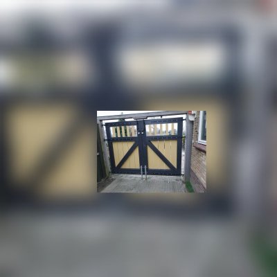

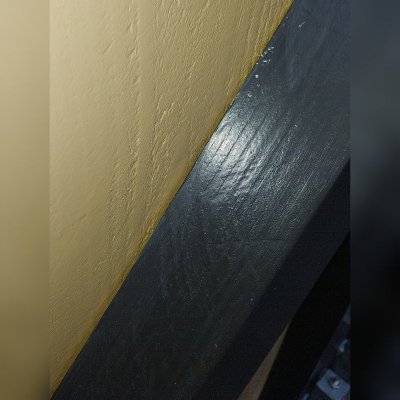

Ik wil mijn toekomstige projecten naar een hoger niveau tillen. In het verleden een poort gemaakt waarvan het gebruikte hout niet helemaal recht was, wat problemen gaf met de aansluiting van stukken hout/framedelen op elkaar (zie foto's).
Zo zit er tussen de schoor en borstwering een beetje ruimte bij één vleugel omdat ik hier de beginnersfout had gemaakt niet goed op kromhout te beoordelen alvorens aanschaf.
