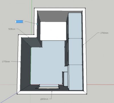

ik zal vanavond een foto maken van mijn schuur, dat zal denk ik veel duidelijk maken waarom ik en mogelijk vele medeforummers niet een volledig stationaire machine kwijt kunnen...

I stand corrected...
mijn schuur is nog kleiner dan ik dacht. Ik heb even een ooit ingetekend ontwerp in sketchup opgezocht en de maten nagekeken....
Poor me...

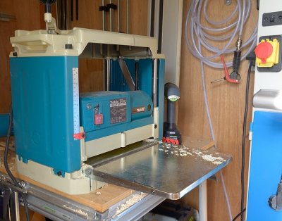

Op de tafel om fijn werk op dikte te brengen.

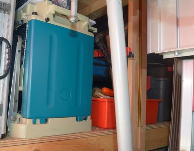

Klaar onder de werkbank met dat ding

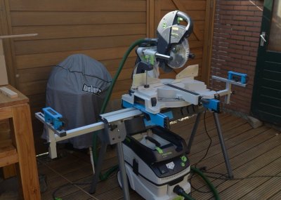

Voor grof werk en lange planken voldoet het onderstel van de gamma. Hier nog met een kapex erop maar sinds de UG-KA set voor de 120 alleen nog in gebruik voor de planer. Wel een plaat 18mm multiplex op de armen bevestigd. Alleen nog een kwestie van klikken, planer erop en balken, planken van een paar meter of langer geen probleem. Grote voordeel is dat je dit ook op locatie kan doen. In mijn geval achter of voor het huis ;)
Snipe is makkelijk te voorkomen door een stukje materiaal er achter door te voeren. Voor de wat luxere houtsoorten maar voor douglas etc gewoon iets langer houden dan..
