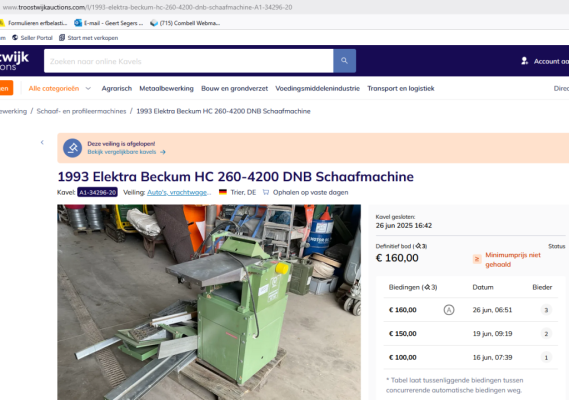

Hallo,
Even voorstellen; Ik werk al geruime tijd met hout. En enige tijd geleden heb ik een partij eiken planken op de kop getikt. Echter allemaal verschillende diktes. Varierent van 8 tot 25 cm breed en 1 tot 2 cm dik. Ik zoek dus een vlak en vandiktebank. Ik heb krachtstroom.
Nu kom ik een Electra Beckup HC260 4200 DNB tegen.
Gaat deze de klus klaren of kan ik beter voor een zwaardere machine gaan?
Ruimte heb ik maar zeker niet onbeperkt. Ik kan de machine als ik hem niet gebruik, verplaatsen naar opslag.
En wat is een reele prijs voor een machine van 40 jaar oud?

4200 als in 4200 watt? dan heb je in ieder geval al genoeg vermogen. Zorg dat je messen goed geslepen zijn en dan komt het wel goed. 25cm brede planken op een 260mm bank kan wellicht wat krap zijn als je die in zijn geheel netjes wil schaven.
Qua prijs durf ik geen exacte getallen te nomen, maar ik zou voor een dergelijke machine (260mm is kleine hobby gebruik) niet meer dan een paar honderd euro betalen.

Machine is prima voor jouw doeleinden. Het enige probleem, maar dat is met alle combinatiemachines, is de lengte van het vlakbed. Zolang je planken niet te lang zijn, is het allemaal geen probleem. D
it is wel de meer uitgebreide versie op krachtstroom, dus ik zou vooral langsgaan en de VVD bekijken..

Elektra Beckum HC 260's staan geregeld op Marktplaats, maar gaan volgens mij voor tussen de
€300-€700, maar dat zijn dan vaak de 220V machines. Alles hangt af van de staat & compleetheid.
Een nieuwe HC 260 van (tegenwoordig) Metabo kostte recent via ibood €799...
Zie ook dit topic
Nee, dit type is volgens mij 2kW
Ik heb verder trouwens géén enkele ervaring met deze machine dus of ie een mooi schaafbeeld oplevert weet ik niet...

Het lijkt mij geen reële prijs, ook niet voor een 4.2kW 400V uitvoering. Dat heeft de machine 40 jaar geleden nieuw gekost. De opvolger Metabo HC260 kun je voor minder dan 1.000 euro nieuw kopen, weliswaar 2,2kW 230V. Maar dat hoeft voor een kleine machine geen probleem te zijn. Ook al kun je in theorie met een krachtstroom versie meer hout afnemen per keer, in de praktijk haal je bij brede planken ook op grotere machines een beperkte hoeveelheid er af. Dan wat vaker er overheen/doorheen halen. Bij grote planken kun je rolbokken gebruiken die je netjes in lijn moet brengen met de vlaktafels, maar dan is het goed te doen. Alternatief is een iets grotere machine, bijv. van HBM rond de 1.000 euro of bij de Baptist een Record Power PT107 voor ca. 1.500 euro die 2e hands voor de helft te vinden moet zijn.

Machine die 40 jaar oud is van deze kwaliteit mag niet meer dan enkele honderden(3-400) euro's kosten.
Onderdelen zijn vaak niet meer te koop.
