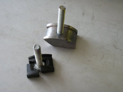

Nu nog de aanslag regelen: dat lukt dus niet : er zijn 2 regelschroefjes voorzien voor 90° en 45°. Maar vanaf dat je de aanslag lost om anders in te stellen, moet je weer bijregelen. Bovendien zat er een plastic moer op de schroef om de hoek van de aanslag vast te zetten. Die is (met het testen van de repeteerbaarheid) al gesneuveld:(. Metabo zou toch moeten weten dat zoiets niet duurzaam kan zijn, dat valt me ferm tegen van hen. Het gevolg was dus dat ik een paar uur heb mogen staan zagen en vijlen om een nieuwe moer te maken. Een blokje staal, gaatje erin, draad in getapt en draadeind met Loctite erin geplakt :
