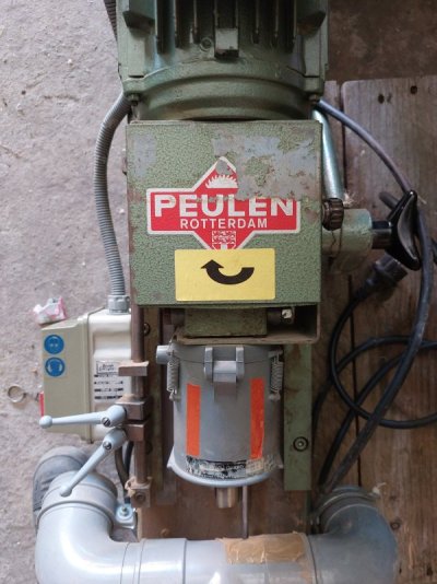

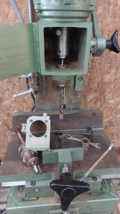

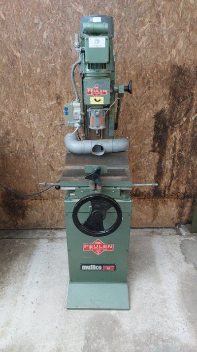

Beste Forum leden,
Ik ben in het bezit van een vierkante gaten boormachine. Buiten het feit dat het erg leuk is voor kinderen om vierkante gaten te boren (en voor ons natuurlijk ook), heb ik niet heel veel ideeën waarvoor ik hem allemaal kan inzetten. Pen/gat verbindingen, maar volgens mij moet hij veel breder inzetbaar kunnen zijn.
Het is een krijgertje die ik inmiddels weer werkend heb, moet nog wel wat vet op de draai mechanieken van de tafel komen. En tzt zal ik de motor eens na laten kijken door een kennis of deze nog in orde is, nog voldoende kracht levert in vergelijking met toen hij nieuw was. Voor nu loopt hij prima naar mijn idee.
Wie heeft er 1, en wat doen jullie ermee. Of wie zou wel weten wat ze ermee zouden doen als ze er 1 hadden staan.
Er zit ook een adapter bij bij met beschermkap om het als kolomboor te gebruiken. Deze is origineel.
Ik heb een soort folder gevonden waarvan ik denk dat het hem is maar ook dat weet ik niet zeker.
Wie weet welke machine dit is en hoe hij inzetbaar kan zijn?
Groet Jaimy

Zo te zien heb je een Multico Ts3. Als dit een krijgertje was, dan heb je een goeie deal gehad. Als ik de prijzen op internet bekijk, dan gaan ze voor rond de 1500 euro van de hand.
Ik heb een kleinere multico machine, en gebruik deze voor gaten te steken tbv pen en gat verbindingen voor voornamelijk kastdeuren. Sinds ik hem heb, gebruik ik de machine regelmatig. Nieuwe boren in verschillende maten zijn nog goed verkrijgbaar. Zorg wel voor scherpe bijtels om mooie gaten te krijgen.
De machine die jij hebt, is een zeer degelijke machine en ben ik stiekem wel een beetje jaloers op. ;)
Kijk nu weet ik in elk geval wat ik heb staan. Het krijgertje moest wel nog even aan de gang geholpen worden, hij is grotendeels uit elkaar geweest en schoon gemaakt en dergelijke. En ik ben de buurman nog wel wat uurtjes hulp verschuldigd ;-).
Onderdelen heb ik niet hoeven te vervangen dus degelijk kan wel kloppen ja.

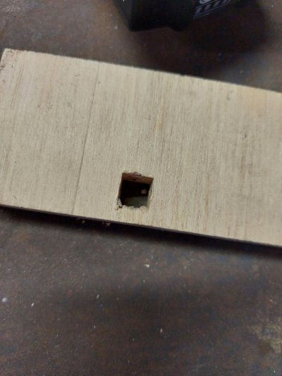

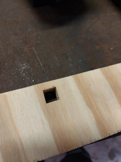

Ik gebruik mijn Powermatic alleen voor rechthoekige constructieve gaten voor het huisvesten van pennen. De laatste maak ik op de Woodrat of de lintzaag. Een vierkante gatenboor werkt niet in multiplex. Het hout moet in één richting kunnen wijken voor de beitel. Uiteraard kun je verbindingen decoratief vormgeven.
Toevallig met wat underlayment geprobeerd, met een klos eronder en rustig druk zetten (en je boor goed afstellen) dan gaat dat prima hoor. Randjes zijn niet super strak maar zeker acceptabel.

Het resultaat valt mee, maar om er nou een pen en gat verbinding mee te maken 🤔
Ik zou het niet snel gebruiken in underlayment, en dit is de goedkoopste. Maar het valt inderdaad mee dus "het werkt niet" vind ik dan persoonlijke een verkeerde opmerking. Het is niet fraai, maar zeker nog het proberen waard met kwalitatieve platen, en een scherpe boor, deze is waarschijnlijk nog naar de kl-te geholpen door de vorige eigenaar...
Helaas niet veel meer toepassingen voor de machine, ik had gehoopt nog wat meer toepassingen te leren maar helaas. Voorlopig staat het leuk in de werkplaats.
