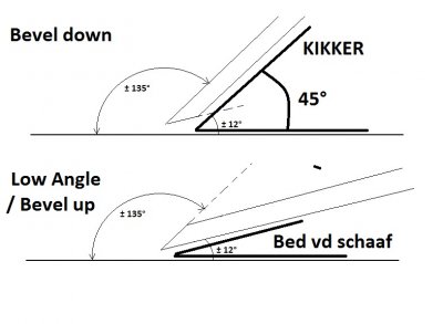

Low angle slaat op de hoek van het bed (/ kikker) van de schaaf waar de beiel op ligt, niet op de uiteindelijke hoek tss bovenste snijhoek en houtoppervlak. Bij een low angle (bevel up ) schaaf is de belasting van de beitel anders. De krachtvector ligt meer in het verlengde van de beitel waardoor er minder kans is op happen en kletteren.
Ik krijg de indruk dat LN het anders ziet.
"Based on the rare Stanley 164, it is essentially a low angle version of the No. 4"
Maar ik had het mis betreffende A2 voor hen is de basis/geleverde slijphoek 25°, dus een snijhoek van 38° voor de 164.
"A powerful technique for enhancing the performance of low angle planes is simply to hone an angle higher than 25° on the blade (for example, a 33° angle makes an effective cutting angle of 45°; a 38° angle equals a 50° cutting angle)."

toch niet hoor... de 164 is bevel-up (onderste deel van mijn schets ). De 164 is een low angle versie van de 4 (ongeveer dezelfde lengte maar de steun van de beitel ligt op 12° dus gene kikker)

Dat is ook zoals ik het begrijp.... helaas zelf nog geen echte ervaring met de low angle versies.
Maar als ik alles zo lees en hoor dan is met de verbeterde kwaliteit/dikte van het staal van de beitels en keerbeitels het echte voordeel voor de bevel up versies wel een beetje ingehaald.
Blijft over dat ze vaak een stukje goedkoper zijn en je relatief eenvoudig met verschillende hoeken in beitels kan werken voor de verschillende houtsoorten. De bevel-down varianten zijn veel makkelijker in te stellen en het hogere gewicht kan ook prettig zijn. Nadeel is de hogere prijs en de extra kosten als je kikkers wilt wisselen om de hoek te veranderen...

OK zou best kunnen. Dan zijn 12° low angle, 20° en 45° standard angle en 50°+ high angle
"Low Angle Block planes have the blade bedded at 12°. We grind a 25° bevel on our block plane blades. This works well in low angle planes for end grain and general purpose work.
Standard angle block planes have the blade bedded at 20°. The bedding angle, plus the bevel angle, equal 45°, which is the same cutting angle as a bench plane and gives a very good finish on flat and difficult grain."
