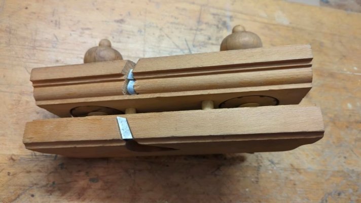

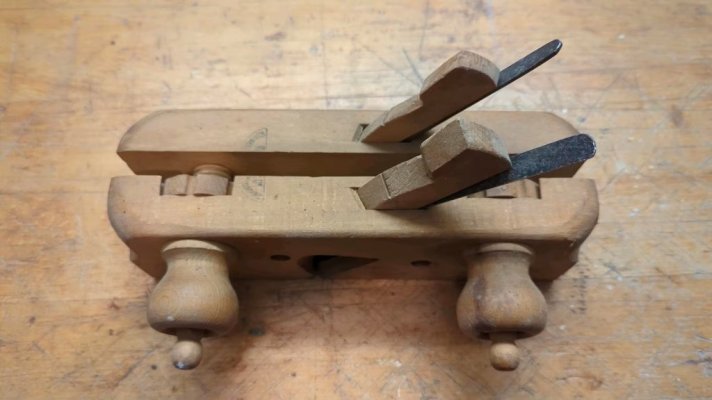

Dit is een zogenaamde "twee master" variant Duitse \ Oostenrijkse herkomst "Falzhobel"
Kan geen stempel zien van de maker.
Sommige model hebben nog een voorsnijder.
Denk dat dit soort tot in de jaren 80 gemaakt werden?
Het rechte ijzer zit scheef zoals bij de Stanley 46 om tegen de draad in te schaven.
Dado en profiel tegelijk schaven.

Misschien lijkt het zo enkel op de foto, maar staan de schaafijzers juist van elkaar af qua hoek? Zou dan raar zijn om de 2 beitels tegelijk te laten werken, toch? Dan lijkt het meer als een soort combinatie schaaf waar de ene kant een dado/rebat kan schaven en de andere een afwerking, maar dan los van elkaar?
Dat was mij eerste gedachte, maar dan, beide delen zijn even hoog. Dan word je dado niet erg diep, de andere kant houdt je tegen. En waarom zou je dan de breedte instelbaar maken?

Bij de oosterburen kwam ik deze advertentie voor een schaaf tegen. Heeft iemand enig idee van de specifieke toepassing van deze schaaf?

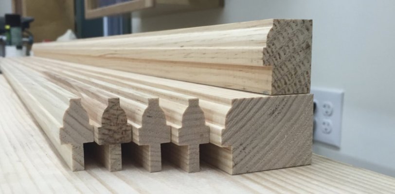

Misschien een hele gekke gedachten, maar zou het misschien om een verstelbare window sash profiel te kunnen maken zijn of zo? Daar doet dat profiel met de 2 schaafijzers me een beetje aan denken, omdat dan 1 kant een rechte vlakke schaafvlakte had, in het midden een "holte" voor een soort tong ( vondt de window sash altijd lijken alsof het tong en groef kon doen namelijk 😅) en dan aan de andere kant een profiel.
Kijk maar eens hoe dit schaafijzers een beetje lijkt op de profielen die op u schaaf ook zitten, alleen dan in de lengte in 2 gedeelt
Hopelijk helpt het u met het uitzoeken hiervan. Veel succes ermee verder😁

Een "sash window" is een schuifraam. Profielen voor een schuifraam. Zou zo maar kunnen Teun. Ik ga op zoek want kan me zo niet voorstellen hoe het werkt met zo'n raam en het profiel, maar daar zijn vast wel filmpjes over.
Het schaafijzer en de profielen hebben inderddad veel weg van hoe de houten schaaf er uit ziet en in Duitsland en omgeving heb/had je ook veel schuiframen. Soms zelfs dubbel in de dikke muren. Een binnen een buiten. Dan heb je een soort mini serre of kasje op je vesterbank.

@teun van bloemendal Helemaal goed! :love: Sash
Maar vooral deze, een hele lijst met filmpjes over het hoe en wat:
