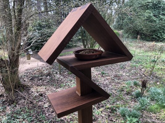

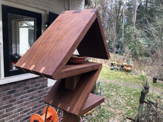

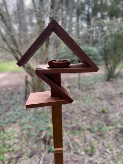

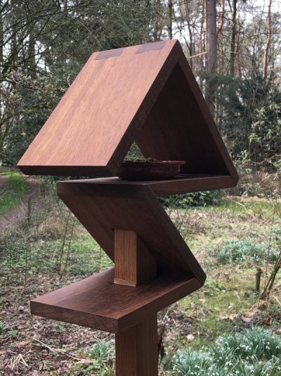

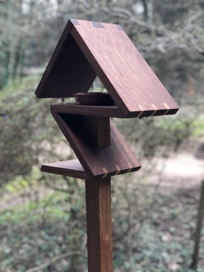

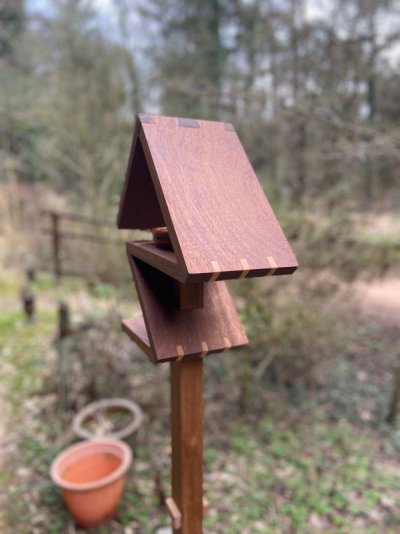

Het vogelvoederhuis (Iroko-hout met beuken accenten, afgewerkt met meubelolie voor buiten) heb ik afgerond. Een mooi leerproces waar ik nu echt op een andere manier mee zou omgaan. Het is verre van perfect, de gebroken verbinding heb ik niet kunnen herstellen zoals ik wilde. Maar voor een beginner ben ik niet ontevreden. 😊 Jullie nogmaals dank voor de tips!
Groet, Karen
